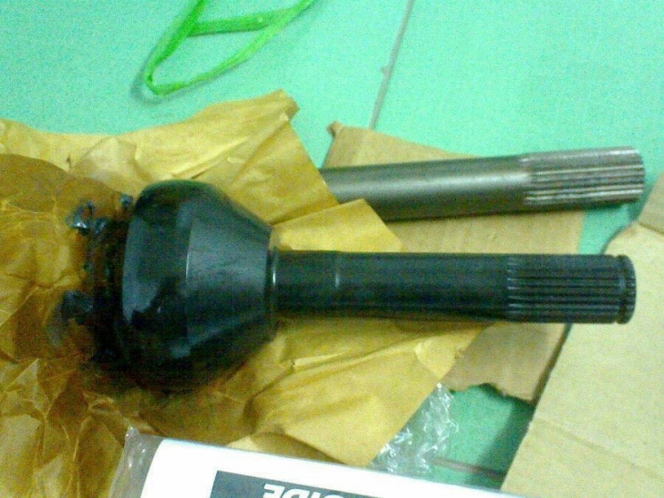

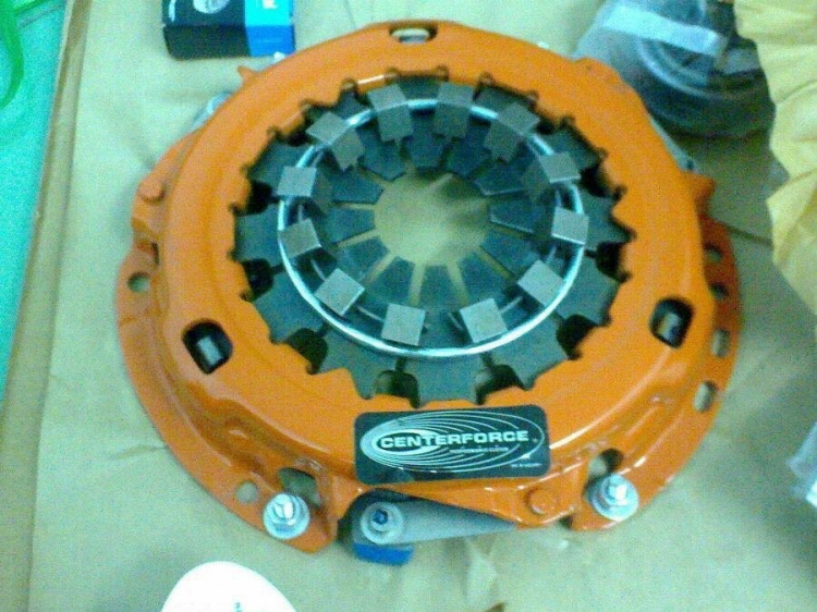

Hạn chế đánh lái là chủ yếu nói khi khoá vi sai trước thôi. Dễ gãy láp.
Xe Samura mình gắn visai trước sau, phải thay cả combo láp trước sau, mâm ép, côn heavy duty...
