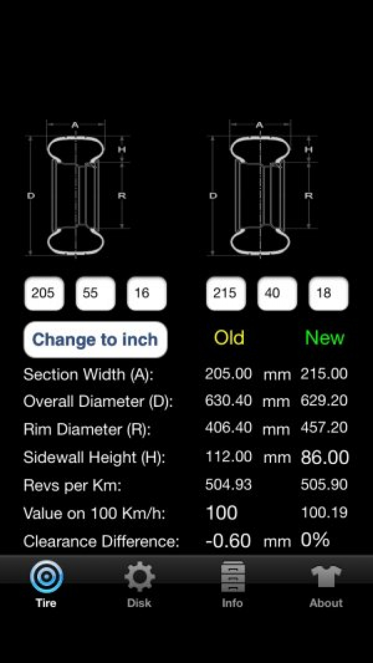

Đâu được bác. Civic 2.0 xài vỏ 205-55-R16 đường kính tổng thể= 205*55%+16*25.4=519.15mm
nếu đổi 215-40-18 thì đường kính= 215*40%+18*25.4=543.2mm
Như vậy chênh nhau 24mm sao thay vỏ sơ cua được bác.
Quảng đường sai lệch : 543.2*3.14/519.15*3.14=1.0463 ( đồng hồ đo ngắn hơn thực tế 4.63%).
Tốc độ chậm sai số tương ứng quảng đường.

Bác @HanChauBaby quên nhân 2 lần chiều cao rồi nhé ( bắt giò cái )
- 205-55-R16 đường kính tổng thể= 205*55% [BCOLOR=#ffffff]x 2 [/BCOLOR]+16*25.4= 630.4mm
- 215-40-18 thì đường kính= 215*40% [BCOLOR=#ffffff]x 2[/BCOLOR] +18*25.4= 629.2mm
Lệch nhẹ nhàng 1.2 mm đường kính ( 0.6 ly chiều cao tức bán kính xe ~ 0.19%):3dcuoi:.

Trọng tài đây :
"Tâm sự" về Civic 2.0 2015 sau 1 năm sử dụng
