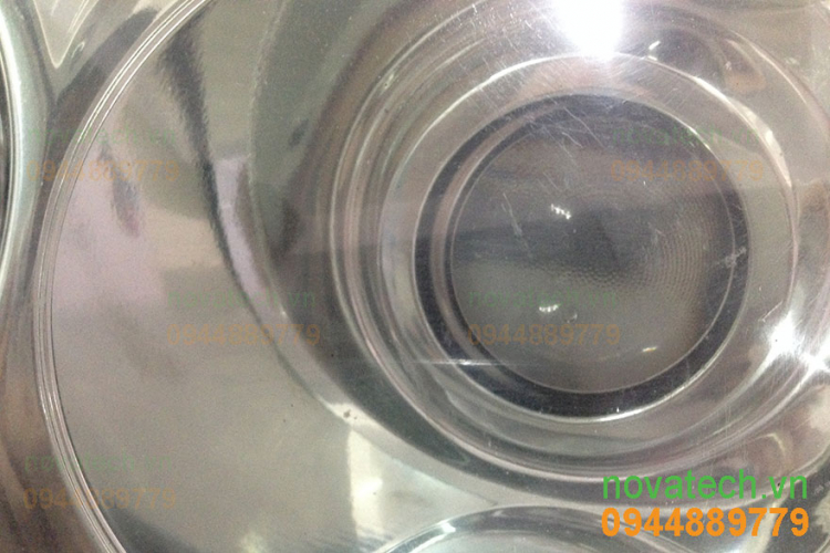

Lexus Rx450h sau 1 thời gian sử dụng thì đèn Xenon có chức năng liếc theo góc lái (AFS) đã bị mờ, không còn sáng như thời gian đầu.
Anh chủ xe muốn cải thiện ánh sáng tốt nhất. Novatech.vn tư vấn anh chủ xe nên làm 2 phần:
- Phần 1: Thay cặp đèn gầm theo xe (có bi, dùng Halogen) bằng cặp Bi-LED gầm chống nước, sử dụng bóng LED Philips Lumileds 45w 4500Lm 3000k, cho ánh sáng màu vàng như Halogen, nhưng tăng sáng gấp 400% nhờ được cặp bi hỗ trợ.
- Phần 2: Hôm nào anh chủ xe rảnh rỗi sẽ mang lại mở đèn bằng máy chuyên dụng, thay cặp Bi-LED hàng Lexus chính hãng, sau đó vô keo Koito chính hãng Nhật luôn, sau đó vệ sinh và đánh bóng kính đèn cho mới. (Các bác nhớ đón xem)
Đèn Bi-xenon zin theo xe đã bị mờ đục như người già bị đục thủy tinh thể, cần phải mổ mắt vậy. Nguyên nhân: Bóng Xenon khi sáng cần 1 nguồn điện hàng nghìn volt, phóng điện trong bầu khí Xenon nên rất nóng, khi mở đèn Xenon phát nhiệt rất cao, do đó khi sử dụng 1 thời gian (khoảng vài năm) sẽ làm mờ chóa bên trong, và thấu kính bị mờ đục. Nếu mở đèn ra chỉ vệ sinh được thấu kính, còn chóa phản xạ không có cách nào làm cho sáng lại như mới được. Tùy theo loại Projector tốt hay hàng thường sẽ có thời gian lão hóa lâu hay nhanh. Nhưng chắc chắn 1 điều càng sử dụng lâu ngày bộ Bi-Xenon sẽ càng mờ. Đó cũng là 1 trong nhiều lý do để các hãng xe từ bỏ Bi-xenon và lên hẳn LED Bi Beam.

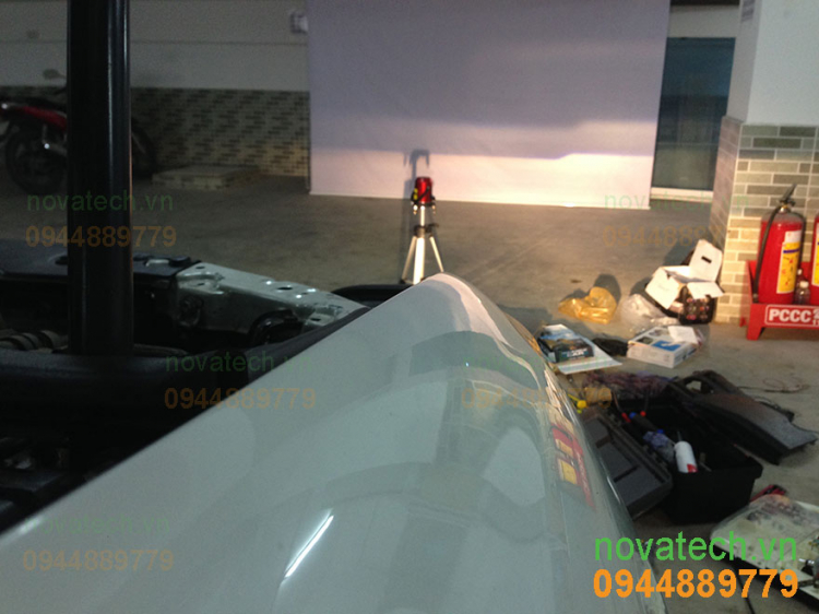

Sau khi lắp thử cặp LED Bi Beam 45w 4500Lumen 3000k có khả năng chống nước với vỏ tiện CNC từ nhôm nguyên khối vào đèn gầm, vừa khít không cần khoét lỗ:

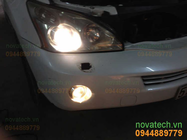

Thử ánh sáng của 1 bên đèn:
- Vệt ánh sáng mờ ảo phía trên là của cặp Bi-Xenon AFS D4S 4300K Philips theo xe đã bị mờ đục dần theo năm tháng. Dàn cơ của bộ AFS cũng đã bị liệt không còn linh hoạt như trước.
- Vệt sáng vàng 3000k cực mạnh bên dưới là ánh sáng của LED Bi Beam 45w 4500Lm mới lắp thêm
Thử ánh sáng của cả 2 bên, vệt sáng mờ bên trên là của xenon zin theo xe, và vệt sáng mạnh bên dưới là LED Bi Beam 45w 4500Lm 3000k

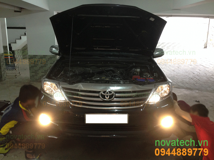

Một bác Toyota Fortuner 2015 thay cặp bóng đèn Cos và cặp bóng đèn gầm LED PHILIPS Lumileds 45w 4500lumen siêu sáng. Ánh sáng tỏa đều và rộng khắp 1 vùng, an toàn hơn khi quan sát rõ mọi vật trên đường thiên lý.

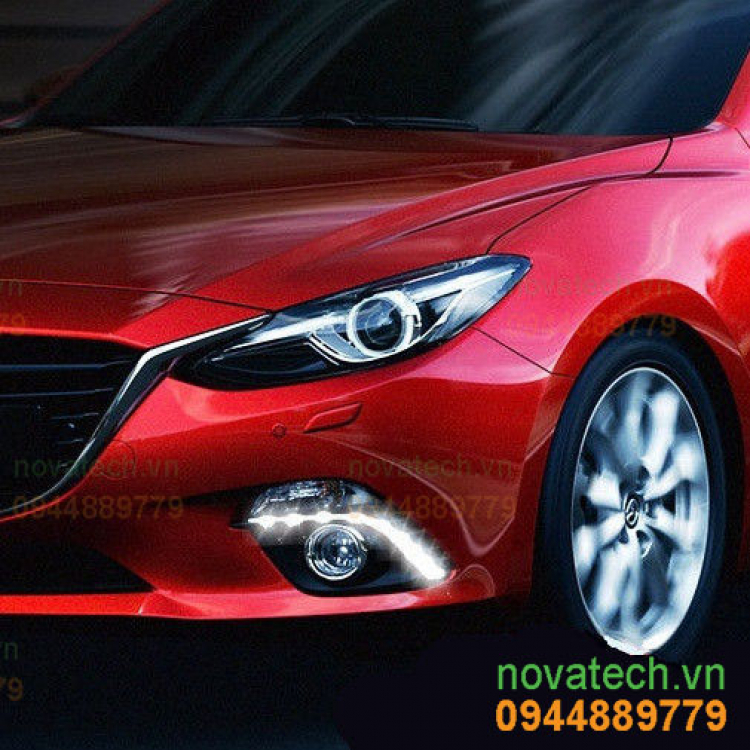

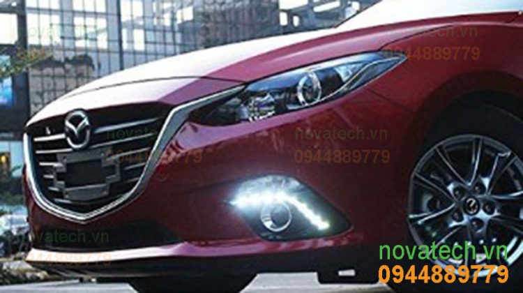

Đèn LED chạy ban ngày cho xe Mazda 3 all new - DRL LED hạt Kiểu chữ L
Link tham khảo: http://novatech.vn/san-pham/den-led-chay-ban-ngay-mazda3-2015-kieu-l-1/
