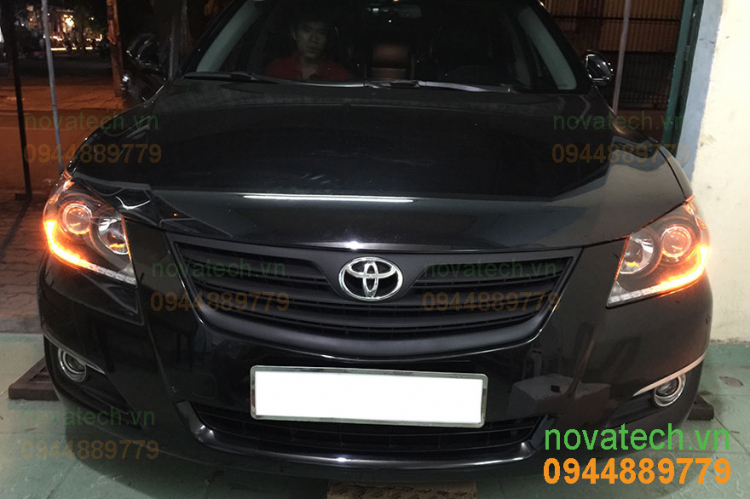

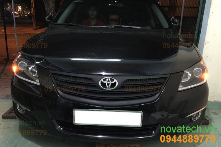

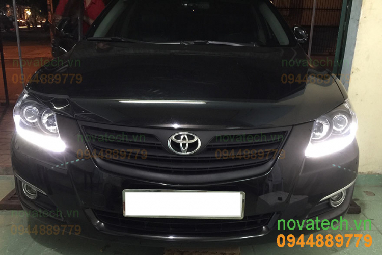

Nhá hàng 1 số xe đã lắp LED DRL + Turn Light chạy kiểu Audi A8, hihi:
Camry:
Tăng sáng ĐƠN GIẢN mà HIỆU QUẢ với bóng LED PHILIPS Lumileds, LED CREE USA, zin Xe (Mục lục Tr1)

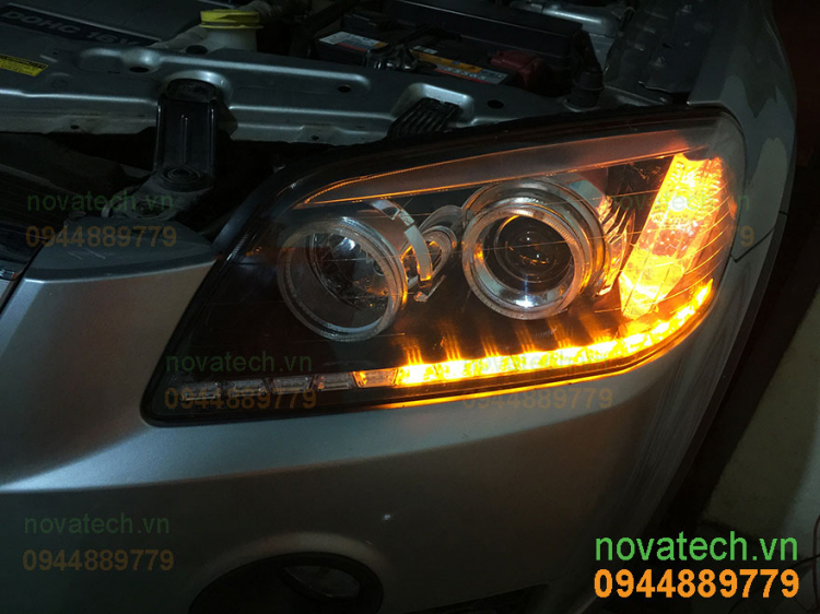

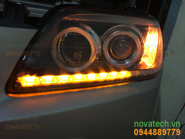

Captiva:

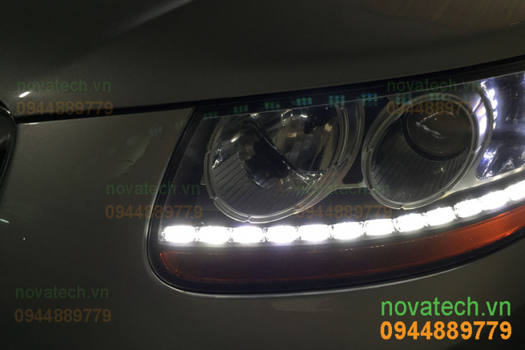

Santa Fe:
