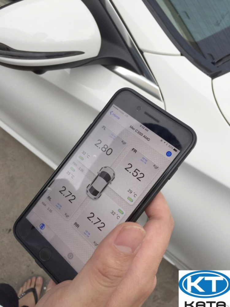

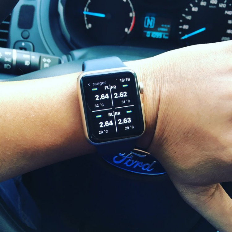

Trên Mercedes thì em thấy reset đi, chắc Bim cũng vậy ạ. Vì nhìn chung thì áp suất lốp này chỉ là đưa cảnh báo thông qua việc sử dụng phanh ABS theo vòng quay bánh. Còn muốn hiện thị đầy đủ từng bánh cụ có thể sử dụng loại FOBO Tire ạ, sử dụng Bluetooth 4 .0 kết nối trực tiếp với smartphone, hiện thị được trên Apple Watch, ko phải nối dây, ko phải thay van, bổ lốp ạ.Xe của mình hiển thị báo áp suất lốp thấp, mình đã kiểm tra và bơm đầy các bánh nhưng nó không chịu tắt. Có cách nào khác phục không ạ.

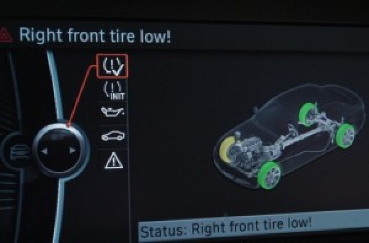

3. Nếu xe bác chủ đang hỏi nó đang ra hình này thì bấm thẳng tiếp vào chữ INIT như hình để bắt đầu reset.

Các xe nhập chính hãng có chức năng cảnh báo "xẹp lốp" dựa trên các tính toán lực kéo, cân bằng...ban đầu khi có sự sai biệt nó sẽ hiện ngay "cảnh báo xẹp lốp" cho cả 4 bánh - tuy nhiên sau đó nếu xe tiếp tục chạy thì hệ thống nó sẽ tính toán tiếp và cho biết CHÍNH XÁC bánh nào bị xẹp - Như hình dưới nó báo bánh trước phải bị xẹp - Nó cảnh báo luôn trên đồng hồ cluster (đồng hồ công tơ mét)
Có nghĩa là ngay cả khi xe kg được trang bị option TPMS xe vẫn có khả năng báo chính xác bánh nào bị xẹp. Thời gian bao lâu báo tùy thuộc vào nhiều điều kiện khác, nhưng nếu là đường tốt như xa lộ và tốc độ đều thì khoảng 3-5 phút.

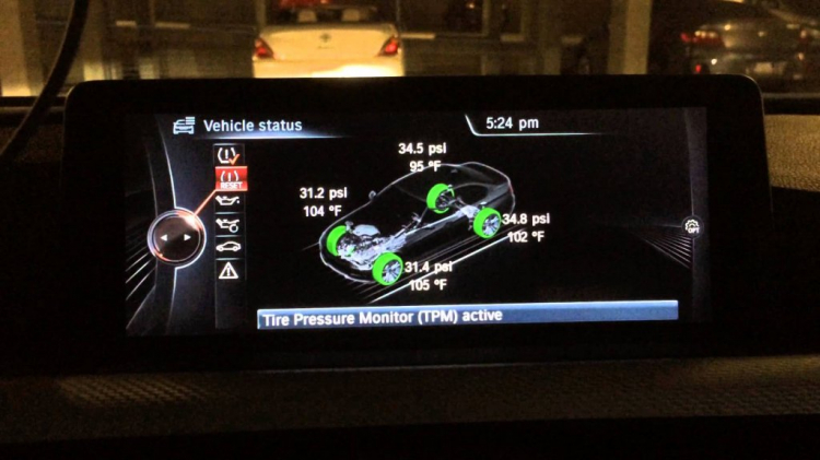

Nói tiếp sang option TPMS - option cao nhất cho giám sát áp suất nhiệt độ từng lốp.
Với option này thì cho phép mình biết đầy đủ thông tin áp suất và nhiệt độ từng bánh - khi áp suất thấp hơn cài đặt thì nó sẽ báo ngay - nhanh hơn cách dựa vào tính toán cân bằng như trên.
