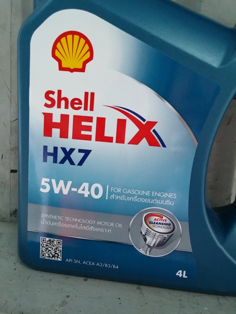

Em chưa từng chạy Mazda, càng chưa chạy Mazda 6 nhưng đã chạy 3 chiếc MPV, CUV của các hãng khác trong nhiều năm. HDSD đều ghi 5W-30 (hoặc cho 3 options: 0W-20; 5W30; 10W40 ...) nhưng vào đại lý chính hãng bảo trì, bảo dưỡng thì 5W-30, 5W-40, ... loạn xà ngầu. Họ chỉ phân biệt 2 loại chính: thay mỗi 5k km (gốc thường) hoặc 10-15k km (gốc semi hoặc full synthetic).
Về HDSD thì bác xem hình em trích từ manual này để hiểu tại sao em đoán bác dựa vào thông tin từ "xứ lạnh" (US và Can). HDSD của Mazda VN nói thế nào vậy bác?
Xe m6 của em khi bd lần đầu 1000k, 5000k km, Mazda BR thay nhớt này cho em.
Thắc mắc bấm chì bánh xe (MAZDA BÀ RỊA) và cả dầu bôi trơn
Sau này 15.000k và 20.000k thì thay nhớt Total 10w-40 api SN.
Nhưng nghe nói động cơ nào nhiệt độ cao thì thay nhớt cấp độ 30 or 40 mà động cơ sky active tỷ số nén 14/1 nên t nắp ca pô nóng hừng hực

hình cái hàn thử biểu và cái thanh < 0W-20 > cho biết dùng dầu 0W-20 trong tầm nhiệt độ ngoài trời -30 cho đến +40 độ C
ví dụ điển hình Honda Odyssey 2008 dùng 5W20 , Chevrolet HHR 2006 dùng 5W30 đó là trên "nắp nhớt" ghi vậy
