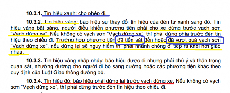

Cần hiểu rõ: "Không chấp hành hiệu lệnh của đèn tín hiệu giao thông" là gì?
Theo Luật và QC41 qui định:
Thắc mắc lỗi vượt đèn vàng
Lỗi "Không chấp hành hiệu lệnh của đèn tín hiệu giao thông" là:
1. Tín hiệu bật xanh mà không đi, gây cản trở giao thông.
2. Tín hiệu đỏ mà ko dừng trước vạch.
3. Tín hiệu vàng mà ko dừng trước vạch, nhưng, nếu ĐÃ TIẾN SÁT hoặc ĐÃ VƯỢT QUÁ VẠCH DỪNG THÌ NHANH CHÓNG ĐI TIẾP RA KHỎI NƠI GIAO NHAU.
Như vậy, không thể phạt những trường hợp xe đã tiến sát hoặc đã vượt vạch dừng xe hay đèn tín hiệu (nơi ko có vạch dừng) KHI ĐÈN TÍN HIỆU BẬT VÀNG.
Không thể đánh đồng mọi trường hợp vượt đèn vàng là đều vi phạm.
