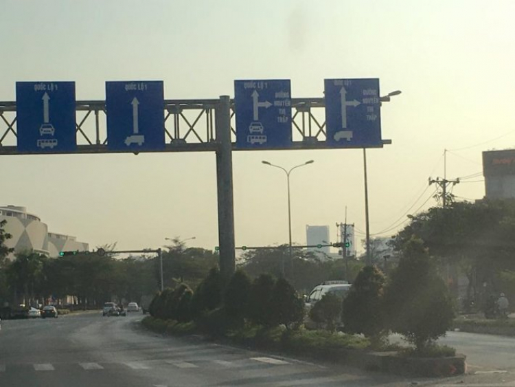

Chào các bác!

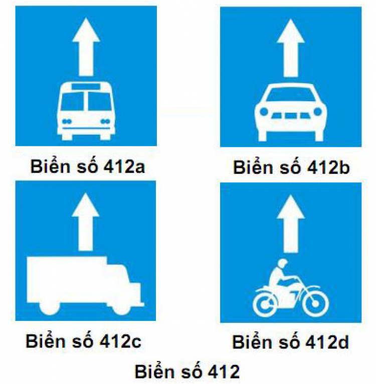

Theo luật GTĐB thì nơi có biển cấm xe tải thì xe con (xe nhỏ hơn) vẫn đc phép đi và ko chịu hiệu lực của biển đối với xe lớn hơn và ngược lại. Ở đây em đang thắc mắc là nơi đặt biển 412c theo em hiểu là chỉ có hiệu lực với xe tải mà qua đó gián tiếp cấm xe tải ko đc đi các làn bên trái, chứ chưa hẳn là cấm xe con (xe nhỏ hơn) đi vào.
Em cũng cố tìm trong QCVN41 mà chỉ ghi nôm na là: biển phân làn cho các phương tiện.
Cụ thể thế nào nếu xe con đi vào nơi có biển 412c? Được phép hay k đc phép? (Trích dẫn Luật giúp).
Biết sẽ có nhiều bác là ko đc và còn gạch đá. Cái em muốn là Luật phải đc thực thi chính xác để tránh ae bị oan hay k phục.

Trên là biển chỉ dẫn, chứ không phải biển cấm, biển cấm thì cấm tải xe con đi được.
Còn biển chỉ dẫn xe nào được đi thì cứ theo.
Biển treo mỗi xe tải (412c) xe con bác vào thì tèo rồi.

Cụ thể điều nào, khoản nào trong Luật hay trong QCVN41 bác trích giúp em.
Ngay trong topic em cần trích dẫn luật cơ mà.
P/C bằng mua lâu rồi nên mới cần giải thích luật ạ.

Em phải trích gì khi người ta không quy định gì? Người ta nói "làn dành cho xe tải" thì sao phải suy ra ô tô con cũng vậy? Có ai nói vậy đâu bác?
Luật GTĐB không có quy định nội dung như bác nêu mà quy định người điều khiển phương tiện phải tuân thủ theo biển báo GT khi tham gia lưu thông ---> phải tuân theo nội dung biển báo được lắp đặt theo QC 41:2012 --. quy định tại điều 9, 10, 11 luật GTĐB.
- Việc biển báo đó có hiệu lực như thế nào thì phải căn cứ vào nội dung biển báo quy định tại điều 14 QC 41:2012.
- Biển 412 không phải là biển cấm mà là biển chỉ dẫn nhưng có hiệu lực buộc thi hành quy định tại điều 14.4, E.12 phụ lục V --> nội dung biển báo 412 sẽ áp dụng cho từng đối tượng cụ thể --> bác xem nội dung tại phần a mục E12 Phụ lục V --> ghi rất cụ thể loại phương tiện áp dụng cho từng loại biển 412.
- Theo QC 41:2012 thì biển 412c là biển quy định làn đường dành riêng cho xe tải --> chỉ có xe nào đáp ứng theo định nghĩa xe tải tại điều 4.24 thì được lưu thông làn đường này.
Trường hợp này sẽ được xem lưu thông không đúng làn đường --> vi phạm khoản 1 điều 11 luật GTĐB và được xử lý theo điểm c khoản 4điều 5 NĐ 171
