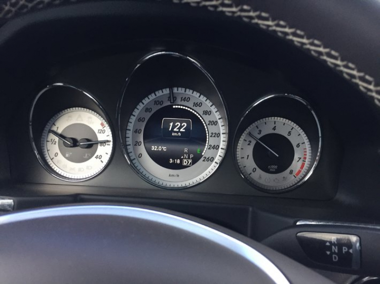

Chưa đúng, bạn xem hình dưới nhé vẫn D7 bình thường. Nhưng ko hiểu các xe đời trước chạy đến 200km/h vẫn D6 chắc chuyển qua D có nghĩa là D7 chứ ko phải là xe số 6 cấp đâu.

Anh Vững chụp xe nào thế? Mấy xe em đi khi chuyển số tay đều chỉ cho vào đến 6. Hình như cả manual (C và GLK) cũng nói vậy, số 7 chỉ chạy tự động.

@ car banana: Bác chỉ chọn số tay được nếu xe hiện M1,M2,M3,M4,M5... thôi nhé. Còn nếu hiện D+số thì xe vẫn tự sang số như thường, chẳng qua là bác giới hạn không cho xe sang số nào đó, ví dụ D5 thì xe không được sang số 6 và 7.
Các xe đời trước thì không hiện D7, sau này thì hiện D7 hết rồi. Không những thế, đang chạy số nào xe sẽ hiện số đó. Còn xe đời cũ thì khi nào +/- mới hiện D+số
