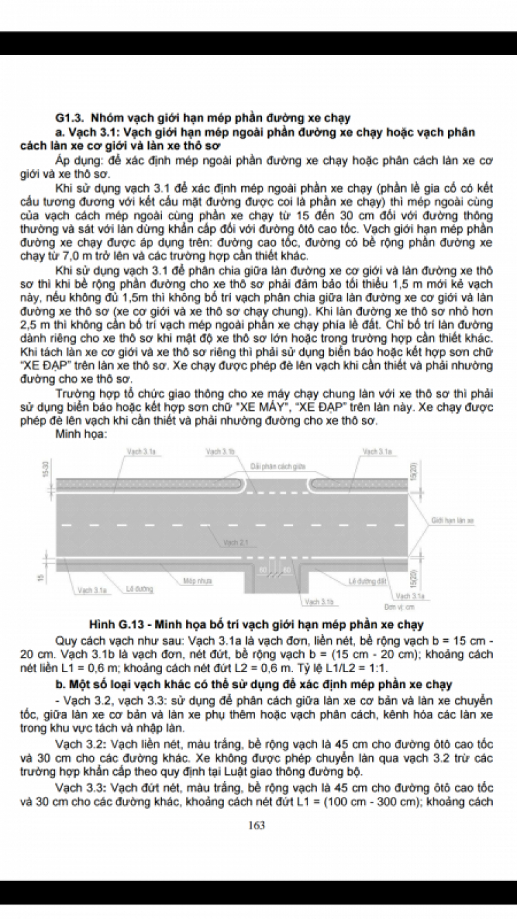

chắc chứ bác, cán qua là cứ thấy sao sao
Được bác ơi. Vạch 3.1 đây. "Xe chạy được phép đè lên vạch khi cần thiết và phải nhường cho xe thô sơ".
Ps: em post bằng đt nên hông edit cái đoạn đó được :D
