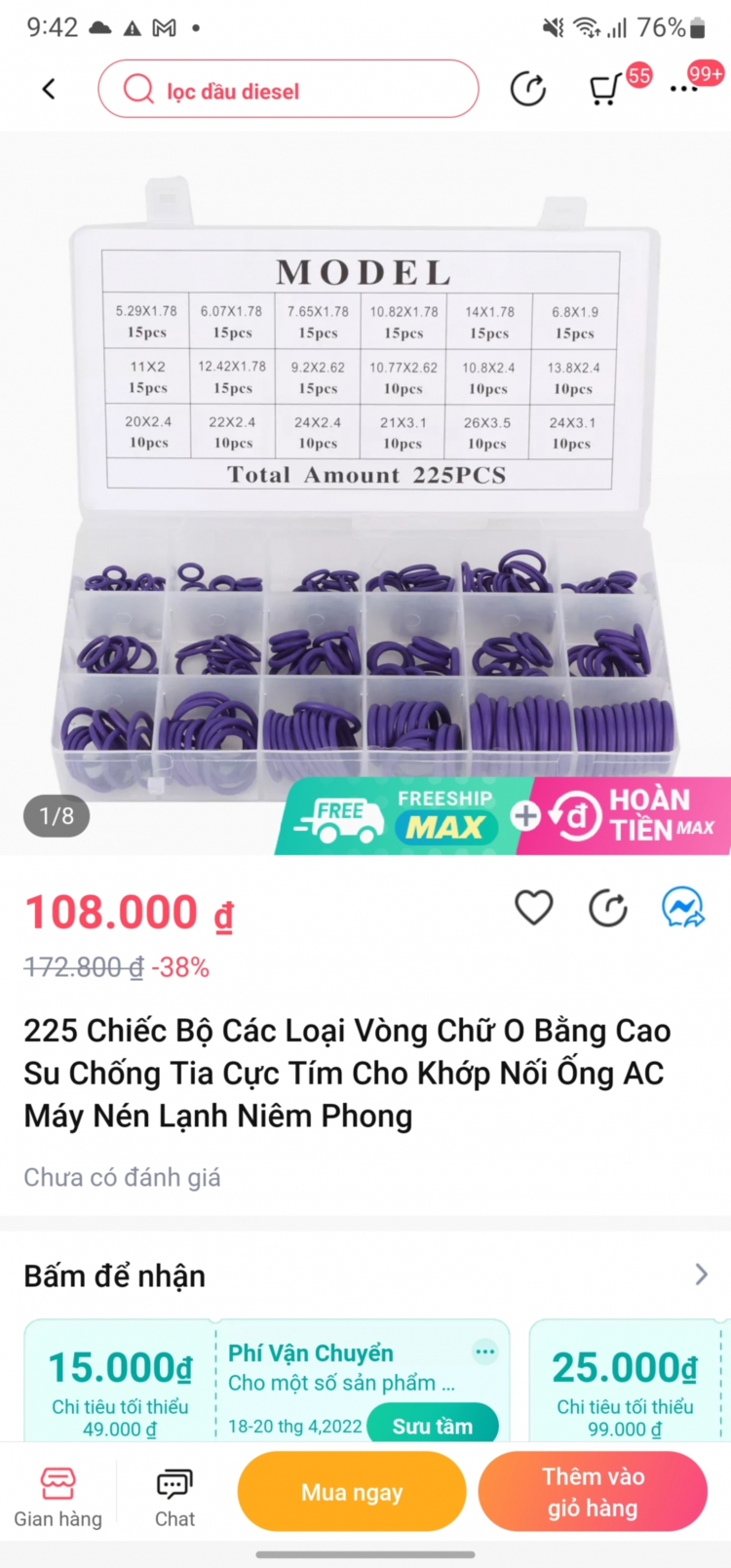

Không.
Cái "lốc lạnh" nó hư/hỏng, chắc chắn do tác động từ bên ngoài.
Có thể vô tình hoặc hữu ý, các lần sửa chữa trước đây đã dùng phụ tubgf, linh kiện hay kỹ thuật...không đúng.
Ví dụ: seal đướng dây lạnh là loại seal đặc biệt, không như các loại seal khác. Các loại seal khác chỉ kháng nhiệt (lên đến 700 độ C), và kháng dầu/nhớt. Seal máy lạnh vừa kháng nhiệt (700 độ C), vừa kháng dầu/nhớt, đồng thời nó còn kháng ...HÀN (lạnh). Các loại seal thường sẽ bị biến dạng khi máy lạnh sinh HÀN, từ đấy gây rò rỉ hệ thống lạnh, và "lốc lạnh" bị locked/chết/hỏng.
Hình ảnh Seal kháng HÀN, đặc điểm là màu Tím (phải dùng đúng loại seal này cho 2 đầu ống Cao/Thấp áp của máy lạnh) gọi là seal: HNBR.
Seal nayf rẻ lắm anh @Rameses ơi, Lazada bán 108K cho 225 cái. Tôi đi ăn tối 1 bữa bằng tiền 1/2 cái xe oto anh đang đi, tôi không lùa anh 108K đồng đâu.
