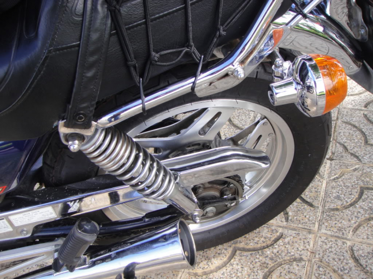

nhưng sơ bộ là LA khi bắt đầu di chuyển, sên hay bị dũ nhẹ mà, phải nghe và nhìn thực tế mới biết được
với lại anh hơi khó tính nên cái gì cũng cầu toàn, nhà sản xuất đã tính hết rồi, anh chạy cái này bực mình để nó còn bán cái khác nữa chứ.
[font="comic sans ms,sans-serif"]Tớ đã kiểm tra lòi con mắt rồi mà không thấy gì,bực quá Tớ mua cái nhông mặt trời thay vào,nó chỉ kêu...nhỏ hơn thôi:mad:[/font]
[font="comic sans ms,sans-serif"]chiều về Tớ đi mua thuốc cho nó uống,nếu kg hết Tớ đuổi nó ra khỏi nhà đấy.....đấm chít mịa nó lun:mad::([/font]
Bị cao su đùm rồi, đổi qua bánh Hyosung giống em đi là hết bị ngay, đây chính là nguyên nhân mà em phải đổi qua xài cặp bánh mâm này, vì mâm sau Hyosung là cao su dạng tam giác (giống Dream) còn LA, custom hay nighthawk đều là 4 cục cao su tròn.
Bác cũng có thể chế 4 cục cao su này chèn thật cứng là cũng đỡ bịnh ngay.

Hôm nay em thay mâm trước Nighthawk rồi, chạy quá hớp luôn, sáng nay đua trên Điện Biên Phủ 100km/h mà nhẹ như chơi, cuối cùng là mâm sau hyosung, mâm trước custom hay nighthawk cho phù hợp, hồi trước e xài mâm trước hyosung bị kẹt trái khế công tơ mét không bốc.
Nhưng tóm lại nếu các Bác xử lý được 4 cục cao su chèn... chế... cho... cứng thì mâm LA là tuyệt vời. hehe E vẫn còn cặp LA zin ở nhà đó.

Em nó đề ba số 1 kêu cọc...cọc..kiểm tra thì mình thay cái nhông,còn sên dĩa vẫn tốt (Nhông sên,dĩa thay tháng 10 năm ngoái,thiệt hại 1,65 tỷ) nhưng khi chạy vẩn cọc cọc,kêu nhỏ hơn,sên không tăng quá mà cũng không trùng quá,kiểm tra cao su,và bạc đạn đều không có độ dơ và lắc,cũng không có cà vào đâu cả.....Là seo hở các Trự:cool:???cọc cọc bực lắm,mịa nó.:mad:
[font="comic sans ms,sans-serif"]Không phải cao su đùm đâu Ku lỏ,anh về số nguội đẩy nhẹ bánh sau nhưng không thấy độ rơ của cao su,chiều nay sẽ lòi phải trái ngay mờ.
