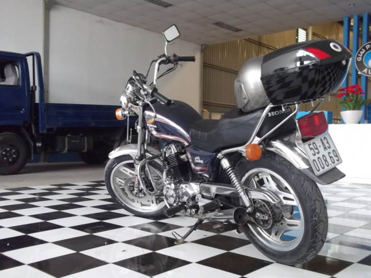

Chào cả nhà!
Em mới tậu e LA già được mấy tháng, xin các cao thủ tư vấn giúp em vài chiêu.
Bác Chí cũng vào đây chơi cùng anh em à? LA già mới được em đón về này
