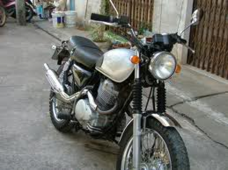

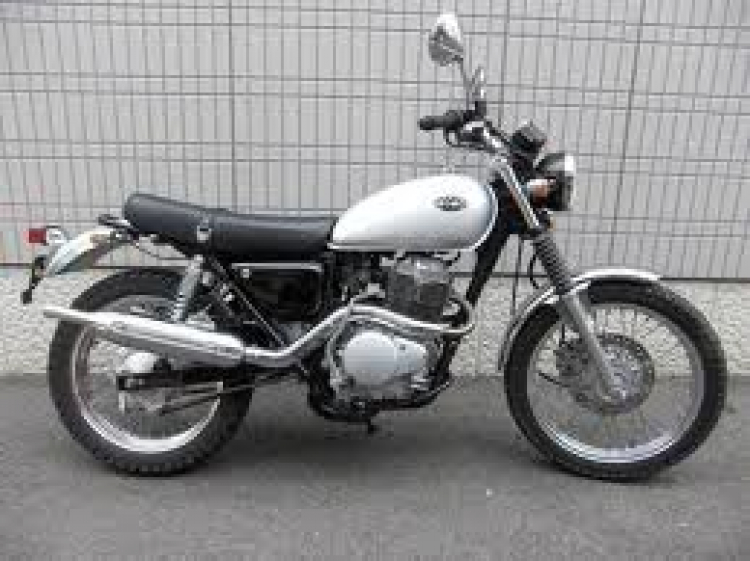

@all: tớ đã hoàn tất mạch sáng 2 xinhan trước nhưng vẫn hoạt động xinhan bình thường, gắn trên la già của tớ rồi, ngon lành cành đào, dễ thực hiện chỉ có điều hơi hao điện vì cả 2 xinhan trước đều sáng hết công suất. Ai muốn chơi thì đăng ký nhé, giữ bóng xinhan zin của xe luôn và không cắt cọng dây nào cả, keke.
Làm sao mình làm được cái mạch để cho 2 cái xi nhan trước sáng 1/2 công suất thôi, còn khi bật xi nhan thì nó mới nhấp nháy và sử dụng 100% công suất
Giống như em thấy chiếc CL 400 này ở ngoài rồi nè, Ôi ! niềm ước ao của em !
@Hi Bac Trieu va Bac Lich
Sao mình không sử dụng bóng led ít hao điện mà vẩn mở xi nhan khi cần mà,hiện xe mình đang sử dụng bóng led cho 2 xi nhan trước sáng khi mở đèn và khi mở xi nhan vẩn nháy bình thường,kinh phí chỉ có 250k ,:D:D:D
Bác kiếm đâu được cái cặp xinhan 250ngàn thì cho em đăng ký với, vì bên chỗ em đặt mua thì hết hàng, nhưng bên môtô Tuấn Hưng (cư xá Bình Thới , Q.11) thì 1 cặp bóng xinhan bằng led đến ... 350ngàn lận.
@ bac Trieu
Tuần rồi mình ra tiệm điện không nhớ tên ở chợ Tân Thành hỏi muốn chế đèn led cho xi nhan trước nhưnh vẩn sử dụng được xi nhan thì chị chủ tiệm nhận lời ngay "dể thui: chị bảo chỉ 250k luôn công lắp đặt và cục khiển gì đó,sau khi xem thử đèn led thì ra nó giống hệt như bóng bác gắn ở xe bác chỉ khác là ánh sáng vàng,và sau khi lắp vào khi mở đèn thì 2 xi nhan sáng còn khi muốn mở xi nhan thì nó vẩn nhấp nháy
Bác nòi bòng led y hệt như cái em gắn trên xe à ? Hơi lạ, vì bóng led em gắn trên xe là bóng led luxeon nên nó phải có chỗ tản nhiệt nếu không là ... tèo ngay sau 45 giây bật điện, nhưng trong choá xinhan lại không hề có chỗ nào cho led tản nhiệt cả. Với lại nếu xài led luxeon đó thì phải chế lại đuôi gắn bóng xinhan rất mất công và thời gian --> không khả thi. Còn cục khiển bác nói chẳng qua là rơle 12V thôi. Bóng LED đó có giống cái này không ?
Dạ không phải bóng này bác Triệu ơi,kich cở độ sáng giống như của bác mà nhưng không có chổ tản nhiệt như bác tả thôi,và nó gọi là led siêu sáng gì đó ah,cực sáng đuôi bằng nhựa chỉ có 2 dây đỏ đen + cục khiển gồm 10 dây màu khác nhau vẩn giử dây zin không cằt nối gì hết,còn chui đèn vẩn giử trong chóa xi nhan gở bóng zin ra cất và gắn led vào chổ đuôi đèn củ nhưng phải bằng keo nhựa và nếu không xài nửa thì cứ gắn bóng củ lại sử dụng thôi bác,thanks
