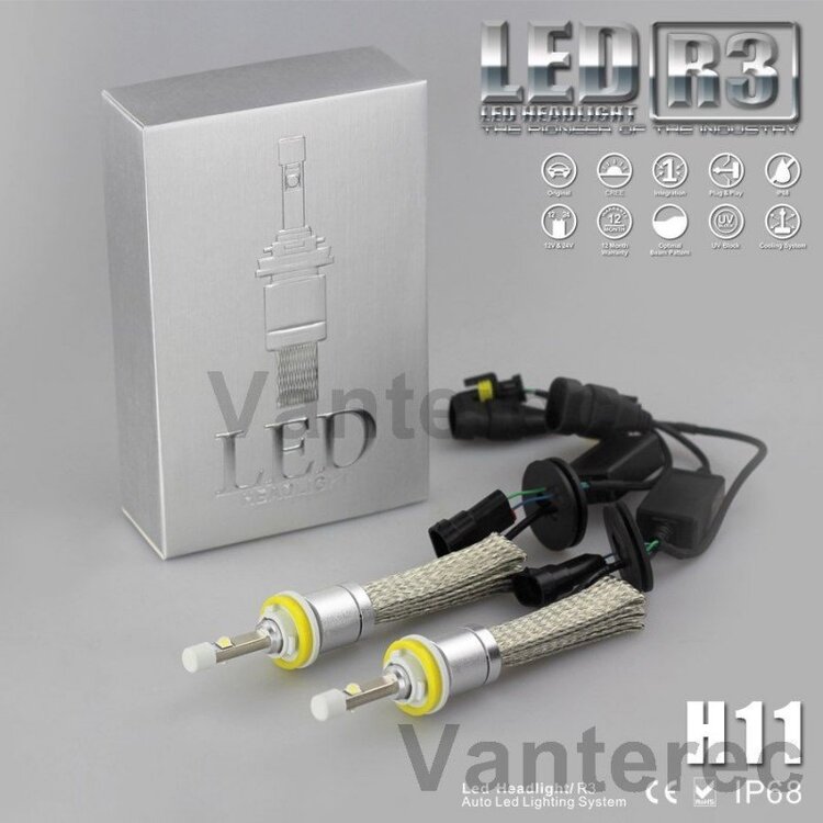

Đèn Pha H11 - led ánh sáng trắng( R3 80W 9600LM KIT H11 HID White 6000K CREE LED Conversion Headlight Bulb ) Tuy nhiên ,do chóa zin không độ bi nên ánh sáng không gom và chói xe đối diện - dùng để đá pha là thường xuyên & phải cắt nắp nhựa che phía sau đèn .

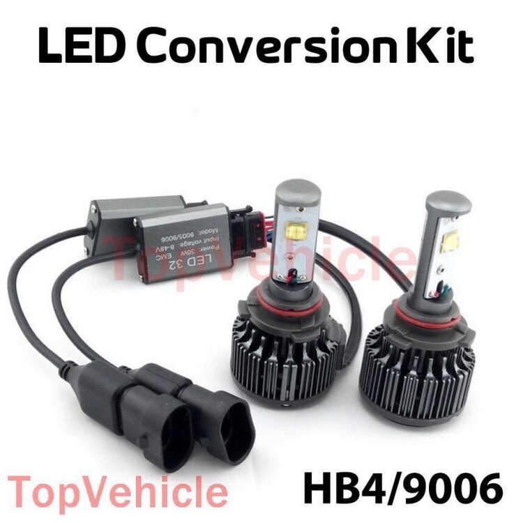

Đèn gầm : HB4 led pair 80w 7200lm HB4 cree led light Headlight cae Kit 3000 ( yellow ) , chỉnh đèn 1 cao , 1 thấp .

Đuôi đèn gầm loại này , lắp vào khoảng cách rất gần bình nước xịt rửa kính , nên rất để hư bình nhựa nước rữa .
Về ánh sáng theo sự chọn lựa của cùi bắp đang trang bị thì tốt . Hài lòng
Khuyết điểm : Led gầm gần quá lo lắng hư bình nước phụ .
Led Pha không gom hội tụ nên không mở pha thường khi đi đêm , chỉ để đá fa cho đẹp và phải khoét nắp nhựa do mua loại như trên hình vì quá dài .
