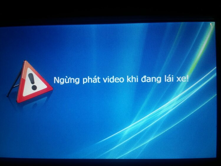

Có Bác nào cho em hỏi chỉnh chức năng màn hình em mở lên hiện chế độ an toàn có tiếng mà không có hình. Thanks

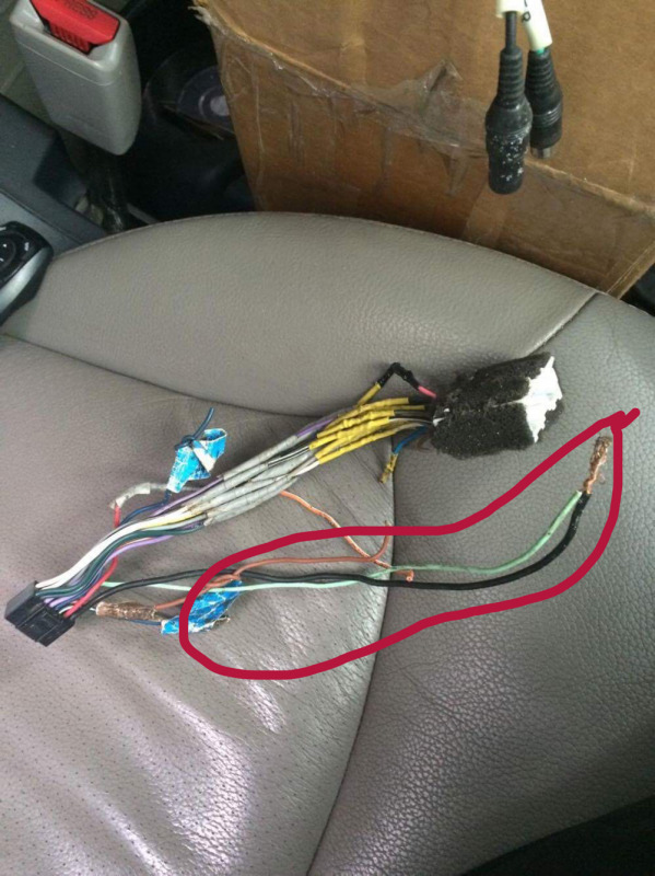

thường mấy đầu này sẽ có 1 dây thắng tay và khi chạy nó không hiện hình.... cách làm thì có thể có nhiều cách.... gắn thêm 1 cái passby parking , 2 là câu dây thắng tay vào mát... còn nếu loại khác thì phải câu vào 1 rờ le..... em chỉ biết hóng hớt như thế

Hic hiện nay đang đậu cài thắng tay thì đã báo rùi Bác. Hic để từ từ nghiên cứu

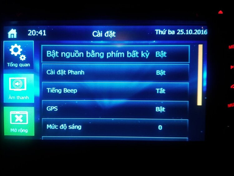

E chỉ biết là cài trong mục set nha bác , ko thì hom nao rảnh bác chạy qua chổ bác Phú cũng có tiếng trên os chuyên âm thanh chỉnh giúp cho, cai DVD này trước là mua của bác Phú luon đó bác Long.

Đầu DVD Sony này chỉnh ngay trong Setup, không cắt dây gì hết. Hồi trước em gắn cũng có bị nhưng chỉnh lại được, chọn chế độ nào em quên rồi. Bác xem trong hướng dẫn sử dụng hoặc hỏi bác Phú - HP. Mod của box Âm Thanh đó. Đầu này hồi trước lắp bên đó.

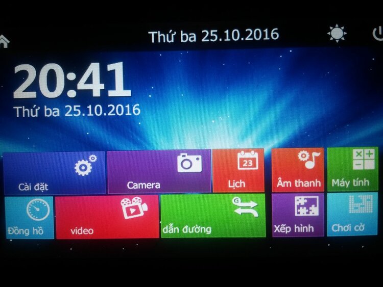

Cái này nó chỉ đề cập đến chức năng đó thôi chứ ko phải hướng dẫn chỉnh lại bác ơi, để lát tối e về thử các bước làm trên cái đầu của e xem rồi e post lên bá tham khảo thử, sẽ không giống nhưng chắc cũng tương tự để bác hình dung và tìm thử, mà bác đã thử nối mass cho cọng dây mà bác Phan hướng dẫn chưa, cách đó cũng đơn giản mà.
Ps: nếu chỉ có tiếng anh thì bác vào mục settings sau đó tìm chỗ nào có từ "handbrake" hay "brake" gì đó thì bác tích hoặc bỏ tích chỗ đó đi là ok.
