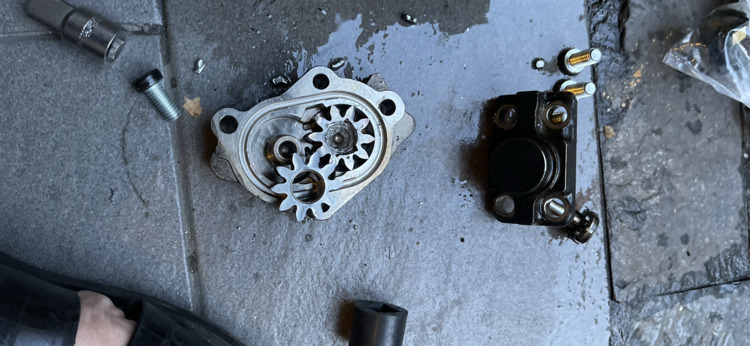

Xe mình gần 300k km, bữa trước đang chạy bình thường, tắt máy xong đề lại kg nổ, kéo về hãng kiểm tra, báo tèo cái bơm cao áp, thay xong cầm đồ cũ về mình xả ra xem thì bị kẹt nhông dẫn đến gãy cốt, kg hiểu cái gì làm nó kẹt đến gãy ngang cây cốt bơm
độ mỏi kim loại , 300k thì gãy cũng không lạ

Bơm nén nhiên liệu máy dầu thôi anh, một phần trong hệ thống CRDI của hyundai-kia
Vậy phải là bơm dầu ...mà người VN mình gọi là con heo dầu chăng ? (Pompe à injection/injection pump) ???? Thêm một từ trong tự điển VN, cám ơn bạn

Heo dầu là dành cho xe thế hệ cũ, a có thể cân chỉnh được, xe đời mới dùng hệ thống phun dầu điều khiển điện tử Common rail cái bơm cao áp là mắt xích quan trọng trong hệ thống này
Uh hiểu gùi ...tạm dịch
Heo dầu hệ thống cũ -> ra 4 ống dầu để vào 4 xy lanh
Hệ mới , máy cao áp -> common rail điều kiển bằng điện các injector, qua ECU đo đạc
Phải không bác ....:):):) Nói chung cả 2 đều là bơm cao áp
Thú thật lúc đầu em tưởng là turbo compressor :):):):)
