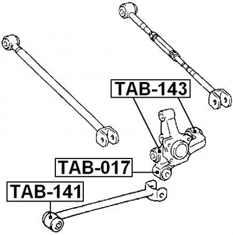

Dàn treo độc lập xe hàn luôn được 4điểm treo từ moay chạy ra.
Bữa đứng nhìn dàn chân xe Camry thế hệ trước 2018 nó có 3 điểm. Thật ít ỏi đến ngạc nhiên.
A đang nói treo trước hay sau? Nếu sau thì camry xài double wishbone (xương đòn kép) ko giống Optima, Sonata nhé
Ko biết Rock có nghiền ngẫm về bộ treo sau Camry 2017 trở về trước ko chứ cá nhân mình đánh giá nó ko cao. :) Double wishbone nge có vẻ cao siêu hỷ! Nhưng nó bịp bợm thì đúng hơn Rock à. Càng A kép đâu ra mà càng kép. Nhõm có 3 thanh liên kết từ Moay ơ + cây phuộc+ thanh cân bằng thôi.
Trong 3 thanh đó thì có 1 cây để chỉnh độ chụm.
Kiểu treo này ông nội Camry áp dụng từ n 1990 cho tới tận 2017.:(
Treo yếu xìu đa phần ai cũng than bồng bềnh.
Tới mẫu hiện nay là nó thay đổi cho giống các loại đa liên kết khác vững chắc hơn.
Xe ngày trước giai đoạn trước 2011 thì
Mazda6, Accord gì bộ treo trước sau gì cũng rất xịn. Càng A trước + đa lk sau. Riêng Toyota làm tầm thường.
Sau 2012 tất cả các model D đều cắt bỏ càng A thành Macphersons...chắc là để tiết giảm chi phí... Trong đó có ông kẹ Mer E class 2009--2015 cũng chơi MacPherson trước. Tới model 216 thì chơi càng A trở lại..trong khi xe 2003 lại có càng A..Tếu gê.:)
Lợi ích của treo sau double wishbone trên xe bình dân như camry chủ yếu để tăng độ rộng khoang hành lý. Tại a ko để ý chứ camry xv70 mới nhất (form 2018-nay) vẫn là double wishbone cho phía sau nhé. Có 1 số tài liệu nó ghi multilink ko sai nhưng ko rõ ràng. Double wishbone cũng là 1 dạng trong multilink
