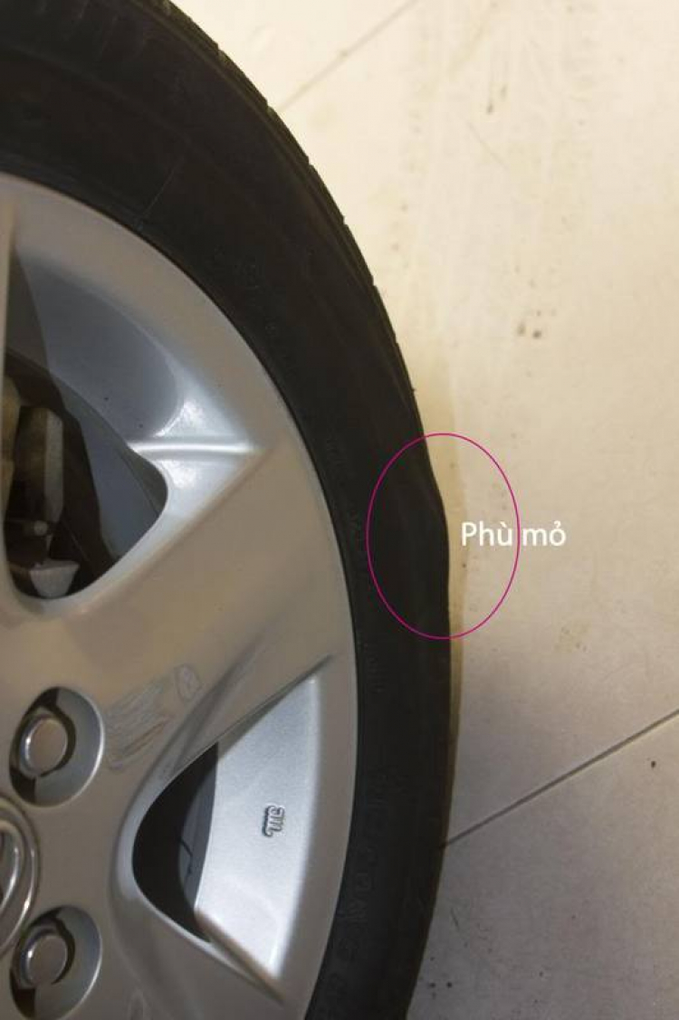

Bác Nam nói chính xác wa. Em thấy nhiều vỏ khác cũng bị phù chứ hok fai gi riêng MIc.
Vĩnh Nam nói:
k3 nói:
Vĩnh Nam nói:
Tùy theo nhu cầu sử dụng và đường xá nên khi mua lốp xe cần cân nhắc loại lốp để chọn cho từng loại xe. Michelin, Continental... đề sản xuất các loại lốp mềm, trung và lốp cứng. Khi đã chọn loại lốp mềm thì đi rất êm nhưng nhược điểm là dể hay bị phù hay bị rách nếu gặp ổ gà hay leo và xuống lề.
Michelin có 3 loại lốp : MICHELIN Pilot Preceda và MICHELIN Primacy LC - mềm và êm. Loại lốp tầm trung MICHELIN Pilot Sport2 và loại lốp cứng PILOT SPORT 3, MICHELIN Pilot Super Sport.
Ở VN đường quá xấu nên theo em dùng loại Pilot Super Sport2 hay Sport 3 là phù hợp mặc dù đi hơi ồn
cảm ơn bác. Vậy là do mình chọn không đúng loại vỏ phù hợp với đường sá VN chứ chưa chắc là do thằng Mic làm đồ rởm. Coi chừng oan cho nó vụ này.
Em không nghĩ là lốp xe có vấn đề vì cái qui trình sản xuất và kiểm tra chất lượng của các hãng sản xuất lốp nổi tiếng cũng rất nghiêm ngặt ( tất nhiên cũng có một tỷ lệ lỗi nhất định). Bằng chứng là lốp xe Michelin, Continental, Goodyear, Yokohama sản xuất tại Châu Âu về VN cũng thế bác ạ, có lẽ là đường của họ quá tốt nên không bị phù và hư vỏ xe.

Ổ gà cũng nhiều loại lắm, hôm rồi em đi rước dâu ở Cần Thơ, đường lạ (vì ít đi MT lắm, không rành như lão BT :D), đang chạy 80km/h và bám đuôi xe 16 chỗ thì rầm 1 cái rớt xuống ổ gà - là những cái lỗ bén ngót. Giảm tốc độ, thấy vẫn em ru nên em phang tiếp vì trễ giờ... Hôm sau về rửa xe thấy phù 1 cục như trái trứng vịt :D...
Thất vọng toàn tập với Michelin!
Thay cái mới về cũng nghi ngờ về chất lượng vỏ BS vì em ít chạy lắm, rồi chợt nhớ tới vụ rớt ổ gà là nguyên nhân...

mấy bác thấy sao chứ em xài Michelin ổn mà!!! giảm tiếng ồn cho xe Lac EX của em.

Đường ở VN xấu quá, lốp nào cũng phải hư vì làm bằng cao su đó thôi. Em nghĩ là nên chọn loại cứng mặc dù đi hơi ồn cho lành
