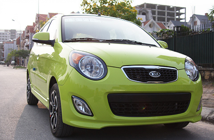

Ý em muốn mua cái viền nhựa như trong hình của bác. Thấy nó cũng sport đc chút xíu.
Còn phần cản trước của bác. Bác khỏi phải thay cản mới cho tốn xiền và tốn thời gian, vì vài bữa xe 2B đụng vào cũng bị lại như cũ :-(. Theo ý em bác ra gara nhờ bắt dùm 2 con vít từ phía dưới càn lên chỗ rãnh gần cái bát móc vào. Sau đó mua keo AB loại 2 tip A và B đó trét chút đỉnh gần chỗ mép tai ngoài là okie hà. Cái này hơi bất tiện là mai mốt bác có độ chế đèn gì phải tháo cản nếu không thì xác suất tháo cản ra rất ít.

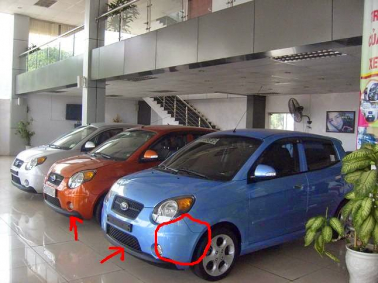

Chào các bác trong hội KIA
em là gà mới, đang sở hữu 1 em KIA Morning đời 2009 2nd.
em cũng ko biết cái phần phía trước có được gọi là "cản" hay không. nhưng đại loại là như hình em minh họa khoanh tròn phía trên.
ko hiểu sao em chạy xe cứ bị xe 2 bánh móc vào ngay chỗ đó, 2 bên luôn. nhiều lúc kẹt xe , xe mình đang nằm im, xe 2b phía sau vượt qua nghe cái cộp là cái chỗ em khoanh tròn nó lại bong ra. đi hàn tới hàn lui mấy lần rồi. 2 bên luôn. giờ nhìn nó xấu xí lắm. chiều nay bị một phát lãng nhách, chạy xe tới trước cổng cơ quan, đang dừng xe chờ bảo vệ mở cổng thì đâu đâu phía sau có 2 đứa dừng xe rồi dắt bộ qua cổng, vậy mà cái gác chân sau của nó cũng móc vào chỗ đó làm bong ra. hic. bắt đền thì cũng ko được.
các bác cho em hỏi trường hợp xe em như vậy giờ có hàng để thay mới không?
Xe em có mua bảo hiểm 2 chiều, gần 6 triệu, như vậy bảo hiểm có chịu chi nếu thay mới? và làm thế nào để bảo hiểm chịu chi ?
còn cái phần đen đen em đánh mũi tên gọi là gì? có thể lắp cái đó ở đâu
em xin cám ơn.
Đã có BH rồi thì tội gì không thay mới cho đẹp. chứ cứ hàn va´ hoài có đẹp gì đâu. hàn cũng chỉ hàn thôi. Sao bằng mới. muốn bảo hiểm thay. dễ thôi. bác nào cần cứ liên hệ em vào vùng kín nha nói ngoài không tiện. yên tâm bảo hiểm sẽ đền

Pác @Vương Hạo Thiên chưa làm gòi.. thay cản trước cùng với miếng tảng nhiệt trước là 1 bộ 2010.
Gắn vừa chang vì nó là phần nhựa hoàn toàn, phần khuyết trên nắm cabo, đèn và phần ốp bánh trước đều là kim loại k thay đổi gì 2009 và 2010. Thanks!
vậy hả bác, chưa thử nên không biết làm đc, chỉ thấy 2 cái lổ mũi nó khác nhau nên nghĩ không ráp vào được. hehe...
