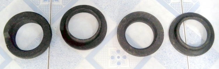

Mất khoảng 5 phút để lấy 4 miếng cao su cũ từ 2 lò xo ra.
Hình của 4 miếng rin cũ của xe:

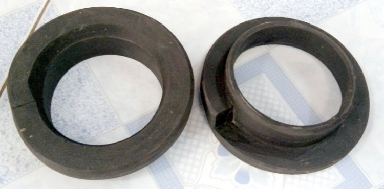

Kết luận:
- So với rin từ cách đây hơn 20 năm, thì ở thế kỷ 21, thợ VN chế tạo mấy cục cao su này nhìn prồ hơn đồ rin rất nhiều.
- Độ dày cao su hơn rin, chắc chắn hơn rin, Cao su ôm lò xo hơn rin.
- Và cuối cùng là bảo đảm 3 tiêu chí: Đẹp + Bền + Rẻ hơn mua ebay rất nhiều.
