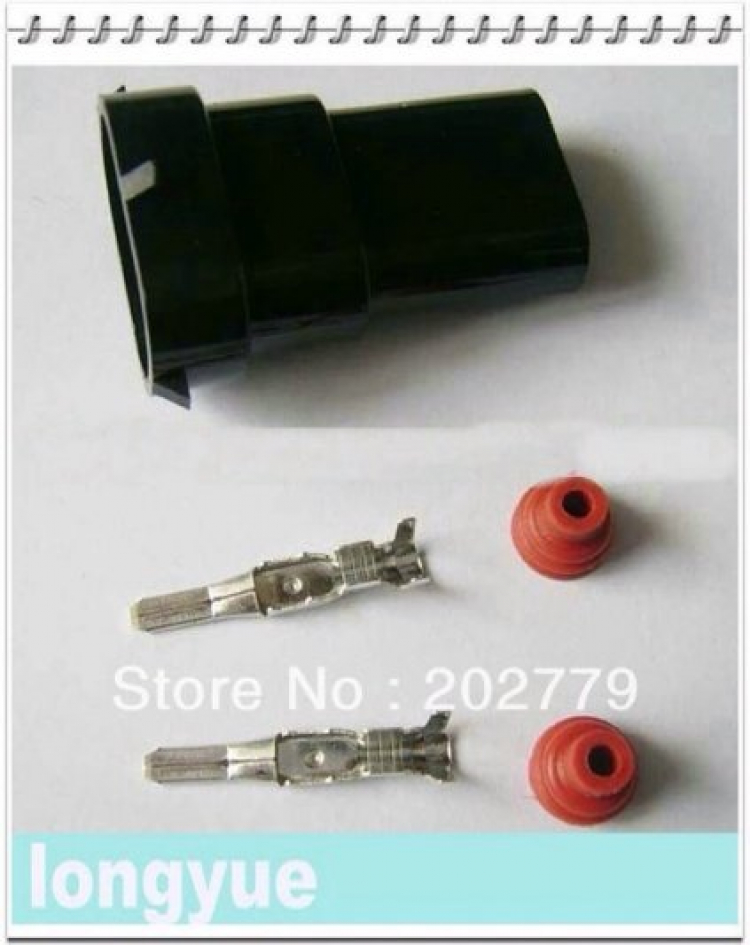

Anh em đang đặt bộ giắc ghim này giá rẻ bèo nè anh

Có thể lắp vào và dùng Silicon hay keo dán ron 20k ống bôi lên.

Pác nhắn em số, hàng anh em về em tặng pác lun 1 cặp chứ ít tiền qá em ngại lấy ạ.
Cám ơn bác, ít nhiều gì vẫn nhớ nợ bác bộ giắc ghim :))). Em pm bác số.
