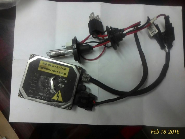

Đèn của Petrol mua ở Sing?
Em mua 55w sài cho cos, em không rõ tăng phô 1 chiều hay xoay chiều, và cũng không rõ đèn có lớp ngăn tử ngoại hay không. Hình trước và sau của bộ đèn đây;

Cái đèn này mới thay ra để gắn Led và vãn còn dung được Hộp tăng phô bằng kim loại (hình như 4 năm).
Cùng thời điểm đó đèn hộp tăng phô nhựa chỉ khoảng 1/2 giá.
Nó có ổ cắm chứ không hai que như cái trên.

Sao phải thay ra vậy Bác?
