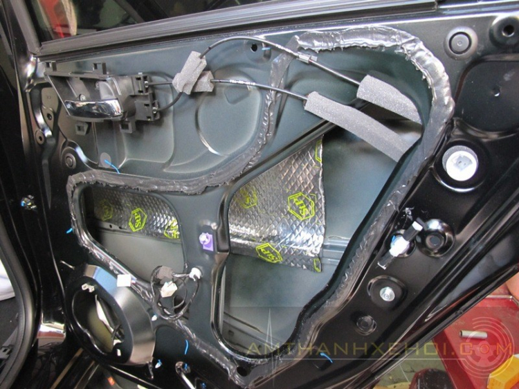

Tùy vào chi phí bác đầu tư mà người bán sẽ đưa ra lựa chọn theo ý bác. Nếu thay loa dòng cs và giá thành thấp thì ko cần phải gắn amply để tiết kiệm chi phí ah. Nếu bác chơi dòng cao hơn thì loa + amply là tuyệt với nhưng loa hay amply gì đi nữa thì bác cũng nên có cái sub cho em nó nhé. Vừa rồi em có làm 1 em City 2014 full, bác tham khao ah
Cách âm: hiệu STP làm sàn, cốp và cửa.

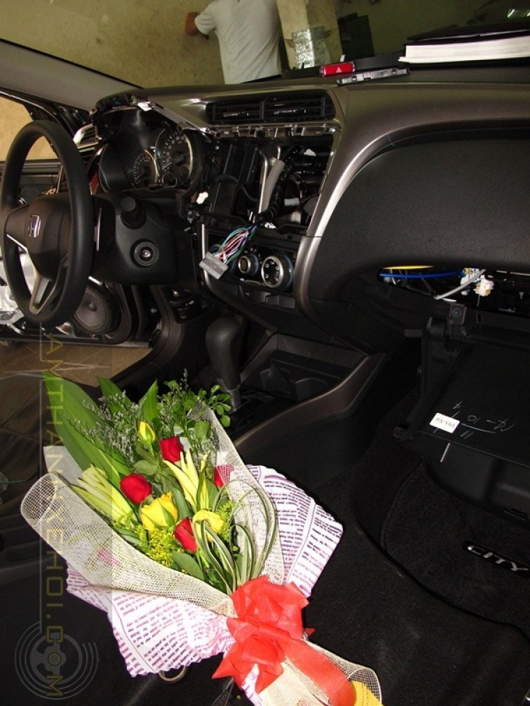

Và bắt đầu xã toàn bộ nội thất xe ra, món này cần có kinh nghiệm và tay nghề nhận viên, rất quan trọng trong nghề dịch vụ như thế này ah.
Thay loa mới cho Honda City

Và lột ra dán vật liệu cách âm STP vào lớp tôn cửa

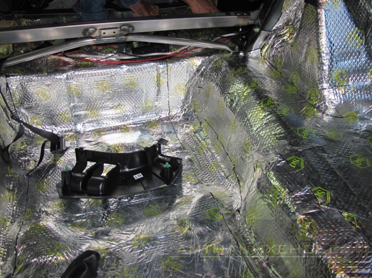

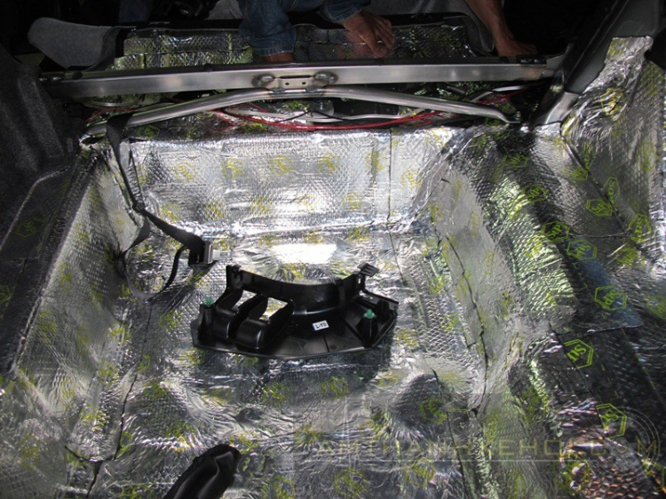

Thi công phần sàn

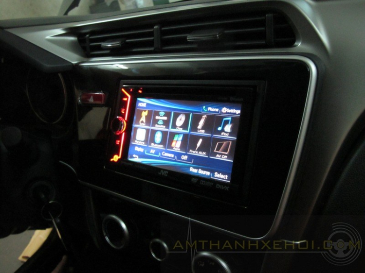

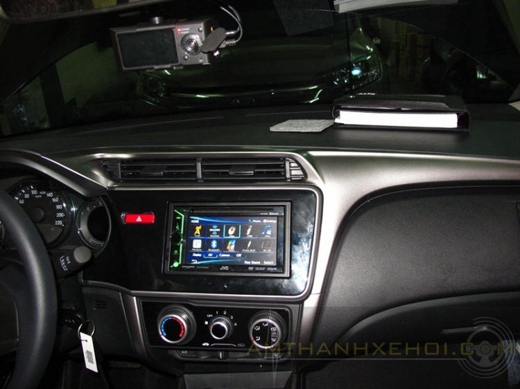

Và phần giải trí với DVD JVC V20BT
CD Zin vs JVC V20BT + Mặt Dưỡng
Với full chức năng cơ bản của hàng hiệu như màn hình cảm ứng công nghệ LED, Bluetooth ( dt rãnh tay và nghe nhạc qua Bluetooth), nghe nhạc xem film qua cổng USB, nghe nhạc trên Iphone, Ipad, ngõ AUX In,...

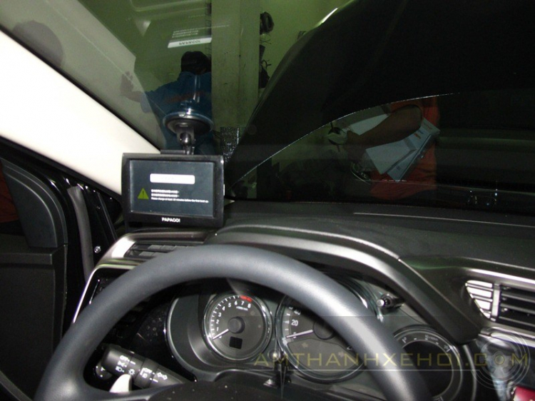

Camera dze
Camera hành trình
