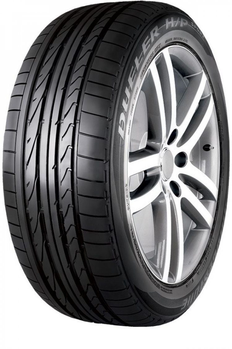

Bridgstone anh phải chơi dòng Dueler H/P Sport made in Japan mới là đỉnh của chóp nhen anh.
Alenza nó êm và rẻ eBridgstone anh phải chơi dòng Dueler H/P Sport made in Japan mới là đỉnh của chóp nhen anh.

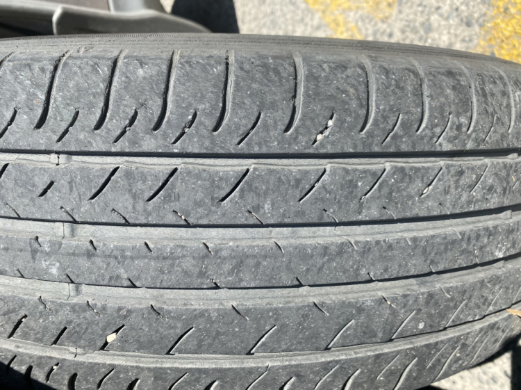

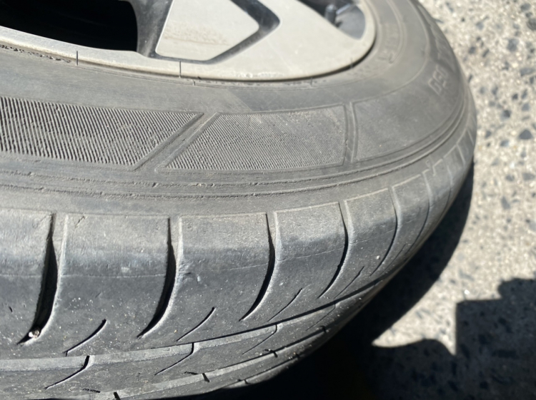

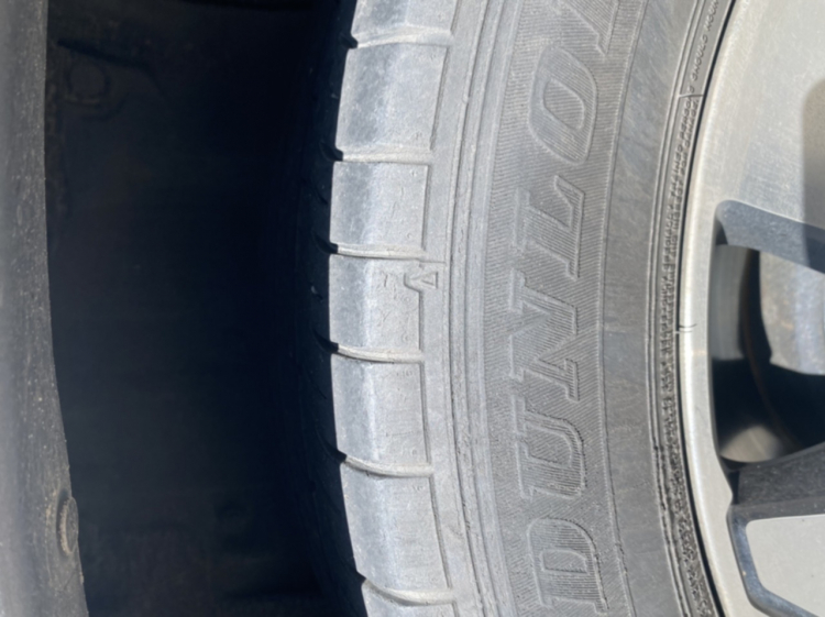

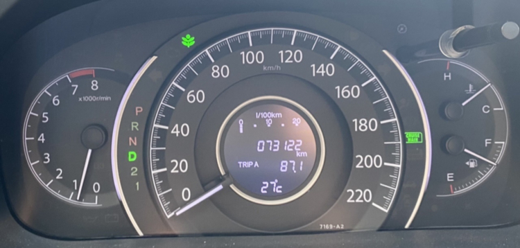

Dunlop sportmaxx 050 hoàn thành nhiệm vụ sau:
-6.5 năm
-73.000 km
-6.5 năm
-73.000 km
