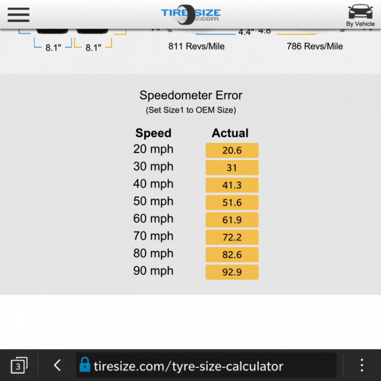

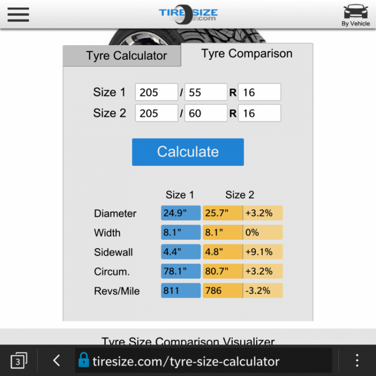

lốp Mazda 3 có thông số 205/60/R16 tức đường kính mâm 16 inch, bản lốp rộng 205 mm và độ cao của lốp là 60% của độ rộng bản lốp tức 123 mm.
Tương tự lốp Civic là 205/55/R16 tức có đường kính mâm 16 inch, bản lốp rộng 205 mm và độ cao lốp là 112.75 mm. Như vậy nếu lắp lốp Mazda qua Civic thì sẽ có tổng đường kính cao hơn nguyên bản 20.5 mm.

Chào các bác. Em có người bạn để lại cho trọn bộ mâm vỏ Mazda3 1.5 2016, e tính lấy về gắn qua cho Civic 2.0 2010. Em thấy thông số trên vỏ Mazda3 là 205/60R16. Còn Civic xe em là 205/55R16. Kính hỏi các bác thông số khác vậy gắn vô có ảnh hưởng gì không ạ? Có phải độ chế gì không? - Chân thành cảm ơn những tư vấn nhiệt tình cặn kẽ của các bác. E rất mong nhận được sự quan tâm giúp đỡ.
Mazda:
205/60R16=> Độ cao thành lốp là 205x60%=123mm => Đường kính bánh xe: 16 inches+123mmX2
Civic:
205/55R16=> Độ cao thành lốp là 205x55%=112.75mm => Đường kính bánh xe:16 inches+112.75mmX2
KL:
Bánh xe Mazda to hơn Civic => cùng 1 tốc độ góc của bánh xe nếu gắn bánh Mazda vào sẽ đi nhanh hơn => Đồng hồ tốc độ sẽ báo sai => Bị vồ :D.
Muốn xài được cái mâm Mazda Bác chủ phải tháo vỏ con Civic ra lắp vào mâm Maz thì sẽ được toại nguyện, còn không mua thêm 4 cái vỏ y như vỏ Civic gắn vào.;). Còn vụ PCD em nghĩ cùng là xe Nhật nên xài chung được. Đến Venza gắn mâm Santafe cũ vào còn xài chung được nữa là :D
