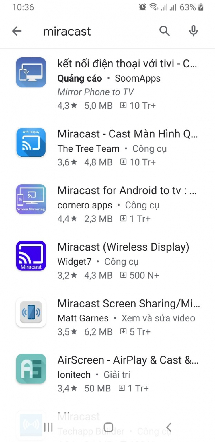

Nếu Bạn dùng máy Android bạn tải app kết nối Mirror Link trên CH Play (từ khóa Miracast). IOS chưa test mình nghỉ cũng giống vậy.
  • Bật app trên đt bật wifi điện thoại.
  • Bật Mirror Link trên màn hình xe Camry.
  • Kết nối với nhau thành công app sẽ chuyển toàn bộ hình ảnh trên màn hình đt lên màn hình DVD của xe bằng sóng wifi.

Đã giúp thì cho trót, hỏi bác thêm câu nữa:
Miracast có cả chục cái app, chính xác là cái nào?
Mirro Link trên màn hình xe Camry 2020 có sẵn rồi hay phải cài?

Ban đầu em cũng như bác. Cài tất cái nào dín để lại. Hiện em đang dùng cái thứ 3 từ trên xuống.
Mirror Link trên xe có sẳn chỉ bật lên thôi.
Chúc bác thành công.

Em đã cài Miracast (cái thứ 3 từ trên xuống) như bác nói.
Mirro Link trên xe có sẵn nhưng lại bị làm mờ đi là sao bác? Em thấy viết Mirro Link (USB)
Làm sao để màn hình trên xe kết nối vào cục phát 4G vì cái phần mềm Miracast trên điện thoại nó bảo không tìm thấy thiết bị ở gần.

  1. Bật wifi, app trên đt, bấm Start.
  2. Bật Miracast trên màn DVD xe, sau đó bấm tìm thiết thị.
  3. Quay lại đt chọn CAR MULTIMEDIA
  4. Màn hình DVD dò vài giây sẽ hỏi có kết nối với đt ko. Ok là xong.
Chúc bác thành công. Còn ko dc nữa chắc em phải làm clip.

Thanks bác, em sẽ mày mò, được hay không được thì báo cáo sau.
Hiện nay màn hình DVD của xe em không có Miracast nên em phải tìm cách cài vào.
Vấn đề thứ hai là cần một cục phát Wifi chứ dùng 4G của điện thoại là không được, đùng không?
