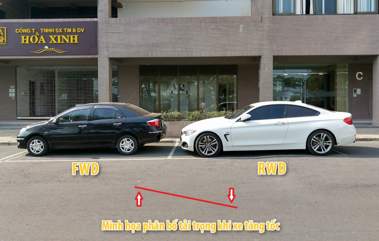

Em xin phân tích 1 chút chỗ vi diệu cho mọi người cùng hiểu. Cái dở ở những chiếc xe dẫn động cầu trước FWD như Vios đó là khi tăng tốc trên đường thẳng, sự chuyển dịch tải trọng (load transfer) từ trước ra sau khiến 2 bánh trước là 2 bánh dẫn động không có nhiều độ bám để phân bố công suất xuống mặt đường hiệu quả như những xe dẫn động cầu sau RWD (em lấy đỡ con Bim 4 màu trắng minh họa trong hình cho trực quan).
Thay thử phuộc KYB Excel-G - Nếu đã quá chán phuộc zin theo xe Nhật (Cập nhật sau 10 ngày sử dụng)
Hình dung thế này, sự chuyển dịch tải trọng từ trước ra sau khiến phần đầu của mọi chiếc xe lúc tăng tốc sẽ nhổng lên, còn phần đuôi thì bị ép xuống mặt đường. Chính phần đuôi ép xuống mặt đường vô tình giúp cho xe dẫn động cầu sau RWD có được độ bám đường và khả năng phân bổ công suất tốt hơn. Không có gì ngạc nhiên khi cùng một mức công suất, cùng mức trọng lượng thì chúng ta sẽ thấy những xe RWD luôn tăng tốc nhanh hơn xe FWD. Vd: Camry 3.5 265 mã lực dẫn động cầu trước mất 6,6 giây tăng tốc từ 0-100 km/h, còn Bim 3 248 mã lực dẫn động cầu sau mà mất chưa đến 6 giây.
Trong thế giới xe hiện nay thì những xe FWD thường ít khi nào sở hữu công suất quá 400 mã lực vì qua mức này thì 2 bánh trước không còn khả năng phân bố lực hiệu quả nữa, bánh xe sẽ trượt theo mỗi lần đạp ga lút cán. Giới hạn này ở những xe RWD là 700-800, trừ chiếc LaFerrari gần 1.000 ml ngoại lệ là vì nó xài bộ lốp siêu bám đường đặc biệt.
Việc gắn 2 cây phuộc trước cứng hơn đã giúp giảm sự chuyển dịch tải trọng từ trước ra sau khi tăng tốc. Từ đó giữ mức tải trọng ở phần đầu xe lớn hơn so với khi xài phuộc mềm và 2 bánh trước đè xuống mặt đường nhiều hơn, cung cấp độ bám tốt hơn. Dù chưa lấy máy ra đo, nhưng với phong độ như thế này thì Vios dư sức lập lại kỷ lục 0-100 km/h trong 9 giây ngày nào.
