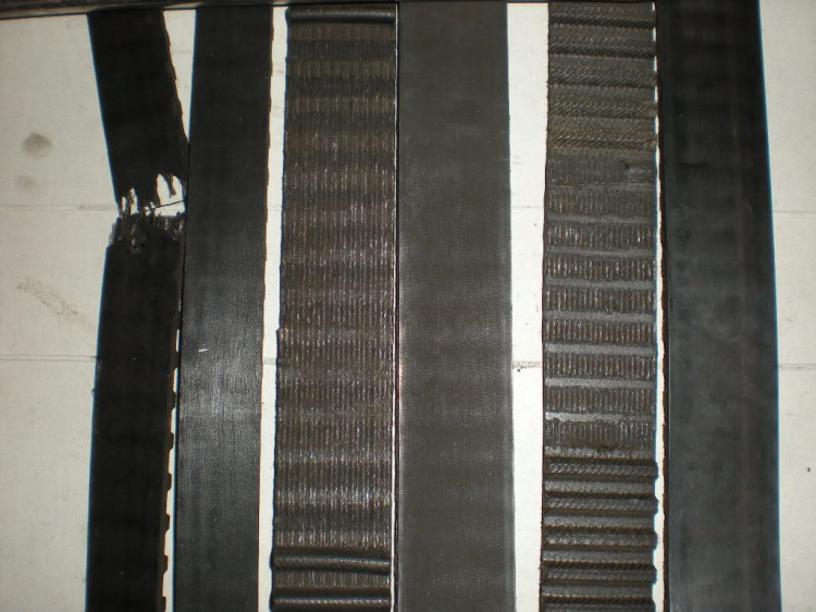

  Ở đây tôi xin nhấn mạnh 1 điểm mà nsx khuyến cáo thay timing belt chứ KHÔNG kiểm tra !!! Lý do ,cho dù khi kt kg thấy bất cứ dấu vết nào của sợ lão hóa NHƯNG belt sẽ đứt bất cứ lúc nào khi vượt qua giới hạn cho phép ( theo kinh nghiệm thì thường đứt khoảng sau hơn 10,000mls cũng có khi hơn nhiều nhưng kg vì vậy mà coi thường).Đặc biệt là những xe bị cong valve khi đứt belt thì càng phải thận trọng hơn .Những xe hoạt động trong tình trạng khắc nghiệt hay thường nổ máy lâu (chờ) v.v cũng nên cẩn trọng hơn.
THAY TIMING BELT .
Gửi các bác tấm hình những sợi belt bị đứt mặc dù kg có bất cứ dấu hiệu hư hỏng nào !!! Chính vì vậy nsx kg khuyên kt mà chỉ yêu cầu thay.Hình chụp 2 mặt để so sánh(hình 1 đứt đôi,2 hình sau bứt răng ).
