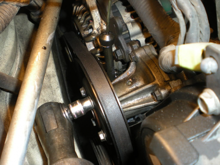

 Bỏ qua những râu ria bên ngoài như tháo belt cục nạp, belt máy lạnh v.v. để ngắn gọn vào đề.Có 1 việc cần lưu ý NẾU pouley bơm nước ráp với belt bên ngoài thì nên lợi dụng khi chưa tháo belt nới lỏng các ốc giữ cho dễ dàng.
THAY TIMING BELT .
  Trong hình là pouley bơm nước còn belt khó bị quay khi cần nới lỏng ốc.

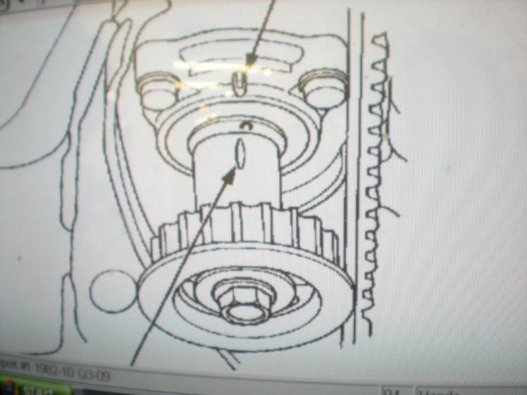

Dây là 1 thí dụ dấu chết trên miếng che phía sau,trên máy Honda 4 máy thường lấy 2 dấu 2 bên bánh răng ngang trùng mặt trên náp cuy lát.
    Trong trường hợp 6 máy V thì căn cứ theo bánh răng bên ngoài cho dễ căn . Như vậy các bác kg còn phải lo ngại máy đang ở thì nào.Sau khi tháo pouley cốt máy và miếng che phía dưới đa số cũng sẽ có dấu trên bánh răng cố máy và 1 dấu chết nữa trên block máy.
LẤY SƠN CHẤM TRÊN 2 BÁNH RĂNG VÀ CHẤM TRÊN MẶT CHẾT NẾU GÓC BỊ CHE  để khi ráp các bác có thể căn cứ vào các dấu này vừa dễ dàng vừa chắc ăn.Trong trường hợp kg dấu ,dấu mờ hay bất cứ trường hợp nào thì cứ tự đánh dấu theo ý mình đến khi ráp lại thì CHẮC CHẮN KG SAI ĐƯỢC ( kể cả các bác quay kg đúng nhưng đánh dấu và ráp lại đúng dấu là kg sao hết.Nói hơi dài giòng để các bác nắm cho yên tâm.

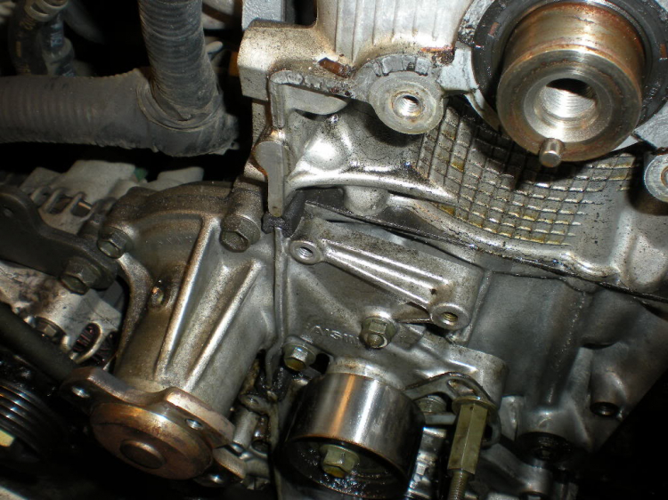

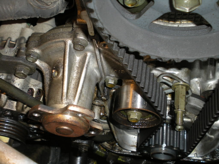

   Sau khi đánh dấu, tháo lỏng ốc chận pouley tăng belt rồi đẩy ngược chiều tăng và siết hơi chặt ốc giữ để dễ dàng lấy belt ra.
THAY TIMING BELT .
THAY TIMING BELT .
Hai hình để các bác thấy rãnh của cần tăng pouley tăng belt.

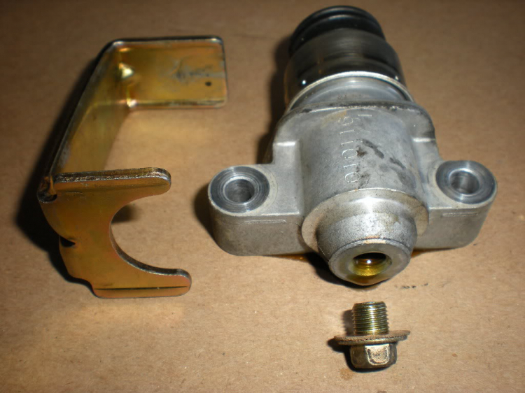

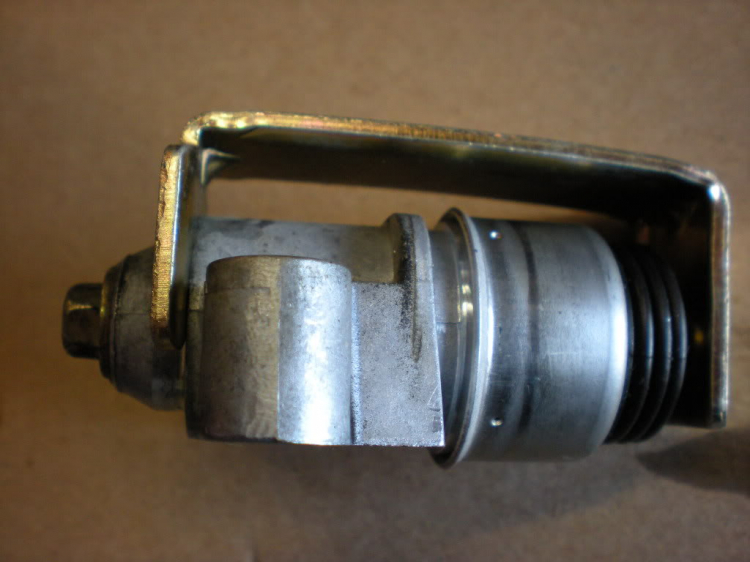

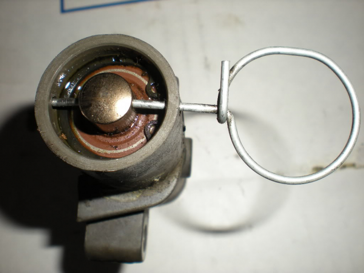

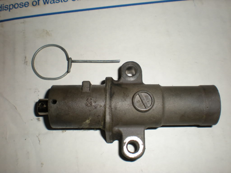

   Những loại dùng hydraulic (tự căng bằng thủy lực ) thì khi tháo ra belt tự lỏng kg kéo lai như loại trên.Và có vài cách để làm cho lui lại và kháo trước khi ráp lại.
THAY TIMING BELT .
  loại này phải tháo ốc dưới đáy và vặn ốc trong lỗ bằng tournevis dẹp nhỏ (vặn rất nhẹ)làm cho trục tăng thụt vào và dùng miếng khóa ben cạnh đặt vào giữ cho ổn định và đặt vào vị trí sau đó rút miếng khóa ra.
THAY TIMING BELT .
  2 hình dưới là loại phải dùng ê tô ép cho trục thụt lại và dùng cây ty bằng thép xỏ qua chận lại , sau khi đặt vào vị trí thì rút ty ra.
THAY TIMING BELT .
THAY TIMING BELT .
  Khi đặt belt vào thì phải đặt bên không có pouley vào trước chừa phần dư qua phía có pouley tăng để tránh belt bị chùng.

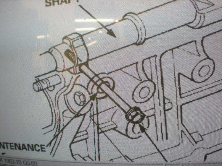

  Máy Honda loại có balance shaft thì cũng đừng quên đánh dấu VÀ ĐỪNG để bánh răng bên mặt quay sai chỗ mất công căn lại.
THAY TIMING BELT .

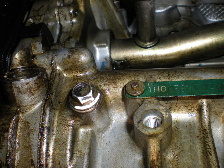

 Bên tay mặt block máy (ngồi đối diện với đàu máy) có ốc chìa khóa 14mm (ốc có đánh ấu sơn trắng) ,tháo ra dùng 1 bù lon 6mm hay tournevis chữ thập xỏ vào lỗ và quay bánh răng cho đến khi bù lon xuyên sâu vào trong được thì đó là chỗ đặt của bánh răng còn bên trái thì có dấu sẵn

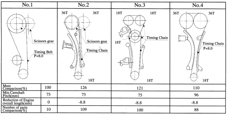

 Theo như hình bác MINHENG cho thấy :
Hình 1: dùng timing belt nhưng có 2 cam ,loại này thường thấy trên Toyota . Khi tlaays cốt cam ra phải lock bánh răng vì là loại bánh răng đôi có lò xo xoắn để luôn ghì nhau để giảm tiếng kêu .
 Hình 2 : timing chain 2 cam gián tiếp .
 Hình 3 : 2 chain cam chuyển tiếp và 2 cam .
 Hình 4 : timing chain 2 cam trực tiếp .
