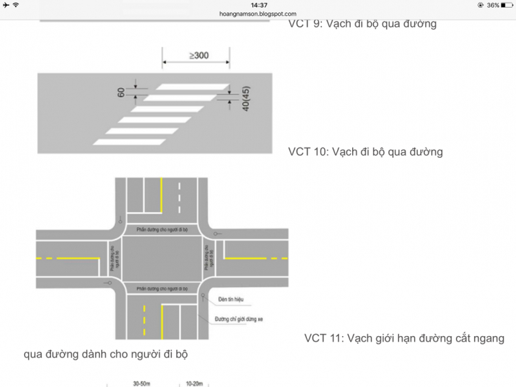

Em không biết quy định nào bắt buộc phải quay đầu sau vạch đi bộ cả, và em cố ý quay tại đó do không cán vạch, có quy định, và không cản trở xe quẹo trái, cho gọi là lịch sự chút.
Xe đối diện đá đèn là dành quỳên chạy truớc, sợ em lấn lên nữa họ phải dừng lại thôi chứ chẳng cảnh báo gì đâu. Trí tuởng tuợng của bác quả là phong phú!
Không có tưởng tượng nhoen, thầy dạy thế !

Thế này thì có gọi là vượt trong giao lộ không?
Thế tâm giao lộ này trùng với vạch người đi bộ thì quay ntn ?
Đường nào mà " vạch cho người đi bộ NGAY TÂM GIAO LỘ " vậy bác ??? Hay thằng vẽ nó khìn khìn ???.
Vạch đi bộ thường rất gần với giới hạn con lươn ,nếu có xa thì khoảng 1-2 mét là tối đa .Với khoảng cách hở giới hạn đó khi 4B quay đầu thì cán vạch người đi bộ là chắc chắn .Vậy bác có vi phạm hay không?
Vì mật độ xe giao thông so với diện tích mặt đường hiện nay quá tải, nên CSGT thường du di cho các lỗi này hoặc hướng dẫn cho đi nhanh tránh kẹt xe .Nếu bác gặp xxx thì xác định biên bản hoặc bánh mì thôi.

Các bác đi từ vòng xoay ĐBP đến ĐTH rồi quay đầu xem phải quay thế nào? Có CSGT đứng đó thì nói gì, làm gì? Quay đầu ở ĐPB - D2 để về cầu vuợt Hàng Xanh thì quay ở đâu? Thế nào với vạch đi bộ?
Mấy ông thầy ở mấy truờng dạy lái xe dạy theo kinh nghiệm lái xe taxi, xe tải, xe khách, ... của mấy ổng là chủ yếu (chưa kể bị xxx "dạy" bậy ăn tiền) Mấy ông thầy nghiền ngẫm và nghiên cứu luật GTĐB, NĐ, TT, QCVN, ... như nhiều bác ở đây đau.
Vậy ông thầy đó nói quy định đó ở đâu ra vậy bác @anhhai.?

bác chủ quay đầu dưới vạch dànnh cho ngườii đi bộ là không chuẩn
Bác city cúp đầu xe bác chủ , cán vạch người đi bộ cũng không chuẩn nốt
nếu có xxx thèm bánh mì đứng đó , cả 2 bác đều bị toét lại .

Em vẫn thắc mắc khi xxx thổi lại, em đòi biên bản thì sẽ nhận đuợc kết luận vi phạm theo điều khỏan nào, của luật, nghị định, thông tư nào? Ghi chú: chỗ đó không chỉ không con luơn mà cũng không vạch liền bác nhé!

Tình trạng rẽ trái và quay đầu khi chưa qua vạch đi bộ rất phổ biến do lượng xe ở ta quá đông , mấy bác tài hay nói vui là quẹo ăn gian .. lâu rồi đi thành quen và sai thành quen ..
Điều 15.
Chuyển hướng xe
1. Khi muốn chuyển hướng, người điều khiển phương tiện phải giảm tốc độ và có tín hiệu báo hướng rẽ.
2. Trong khi chuyển hướng, người lái xe, người điều khiển xe máy chuyên dùng phải nhường quyền đi trước cho người đi bộ, người đi xe đạp đang đi trên phần đường dành riêng cho họ, nhường đường cho các xe đi ngược chiều và chỉ cho xe chuyển hướng khi quan sát thấy không gây trở ngại hoặc nguy hiểm cho người và phương tiện khác.
3. Trong khu dân cư, người lái xe, người điều khiển xe máy chuyên dùng chỉ được quay đầu xe ở nơi đường giao nhau và nơi có biển báo cho phép quay đầu xe.
4. Không được quay đầu xe ở phần đường dành cho người đi bộ qua đường, trên cầu, đầu cầu, gầm cầu vượt, ngầm, trong hầm đường bộ, đường cao tốc, tại nơi đường bộ giao nhau cùng mức với đường sắt,đường hẹp, đường dốc, đoạn đường cong tầm nhìn bị che khuất.
Không con lươn, không vạch liền cũng không được quay đầu nếu chổ đó chưa là giao lộ và không có biển cho phép quay đầu.
2 anh bên chên đang kiếm luật để dẫn anh chủ chờ tí nhé !

Hình kg rõ lắm, không cần biết sau hay trước vạch đi bộ, chỉ biết là theo Luật nếu nơi nào kg có biển cho phép quay đầu thì phải quay đầu ở giao lộ.
Lúc nào mình rảnh chụp lại kỹ cho nhoen !
