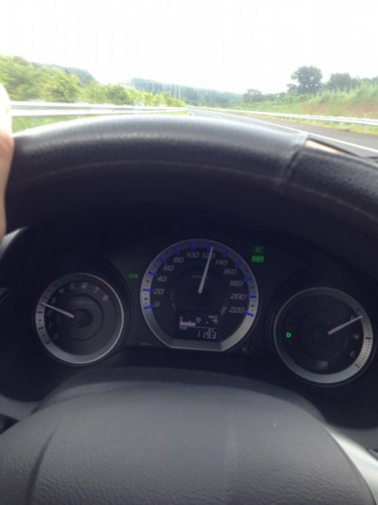

vô lăng giống hệt nhưng của em là 2.0 form đèn lục giác ạh
AT hay MT lắp được tất, vì trc 2014 ko bị cắt chip trên bảng đồng hồ, CC chỉ mua về xả dây lắp vào là chạy!
các dòng sau này mấy ông HDVN đã cắt bớt lại còn đuổi cùng diệt tận, ko cho trả dzin cho xe luôn mới ác! (điển hình city 15-16, muốn độ CC trả lại tên cho em cũng chỉ gắn bộ nút lên cho đẹp vô lăng thoy, vì ko chạy đc hehe)
hình minh quạ; 2 cái đèn xanh xanh là Cruise Main và Cruise Control; dòng xe sau này cắt mất tiêu

vậy mua bộ công tắc rồi còn gì nữa bác ?
MT cũng lắp đc ah? Liệu bác có nhầm ko?
