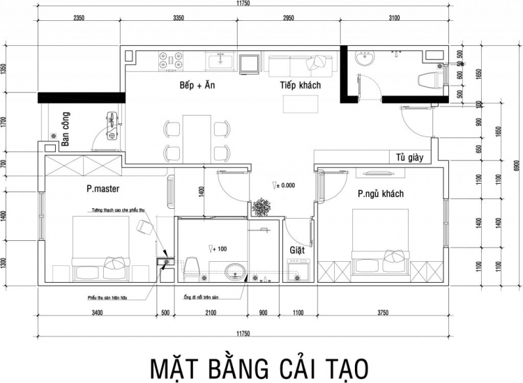

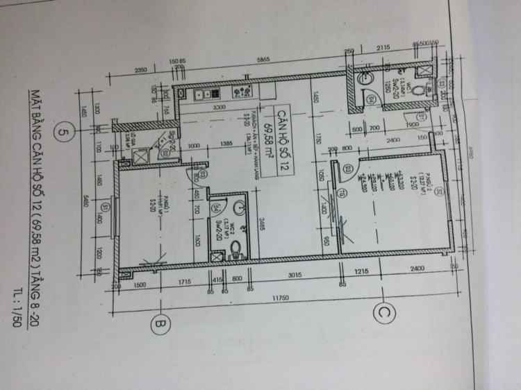

Em thắc mắc dời bếp với WC chi vậy? Em thấy thiết kế cũ ổn mà?
Khu bàn ăn liên thông với quầy bar - bếp - ban công --> nhìn rộng và thoáng hơn nhiều lắm bác

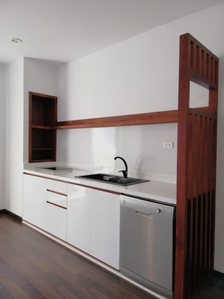

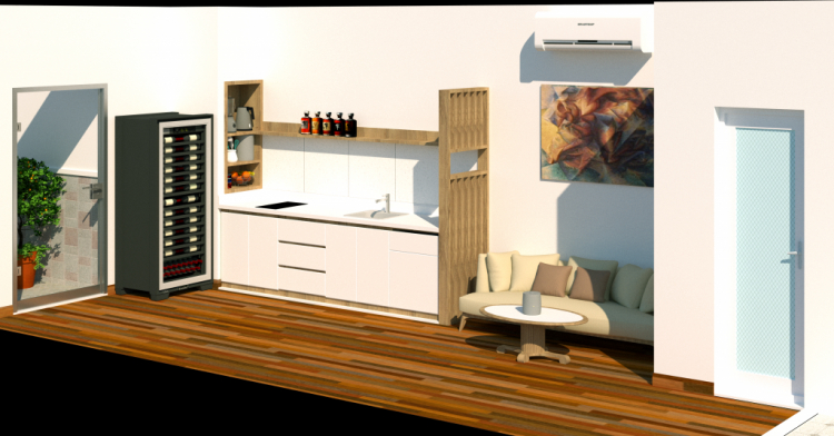

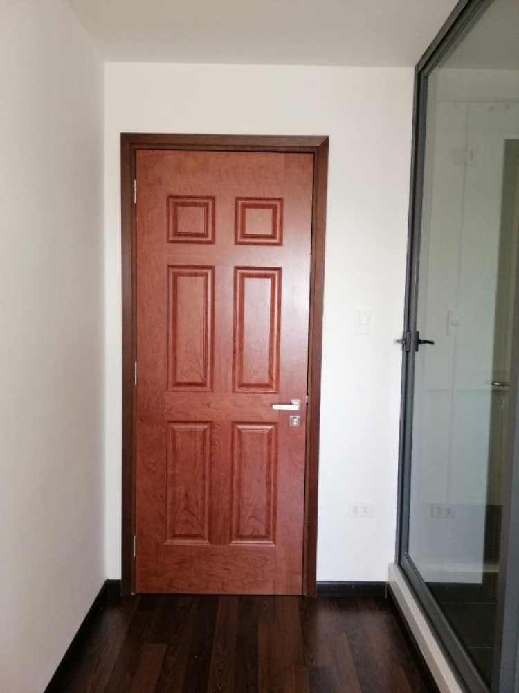

Hôm rồi e cải tạo 1 căn mà toilet bé tí, chỉ có 1 phểu thu sàn mới khó. E phải ngăn ra 2 phểu cho phòng tắm 1 cái. . Miễn phí thiết kế nên ko vẽ 3D. Chỉ vẽ 1 cái bếp :D.
Toilet được nâng nền mở rộng ra. Đi lại ống nhưng đều phải chụp vào 1 lổ thoát sàn củ. Total 460 triệu.
