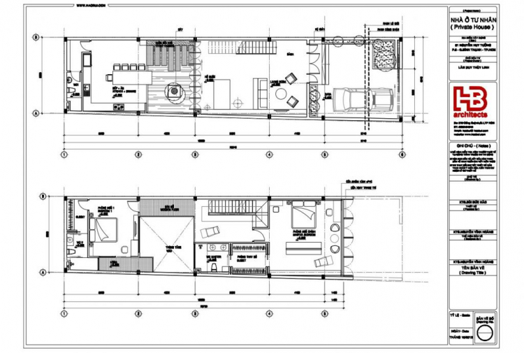

Topic hay...chỉ có điều chủ thớt chịu khó đưa đầy đủ MB,Mc...mới quan trọng...mấy cái phối cảnh lừa tình thì ....hehe!

mợ ktskhuongmai nói chuẩn đấy, bác Kevin Doan có thể đưa chi tiết hoặc tự thiết kế cái nào độc một phát để anh em ngía nào.
