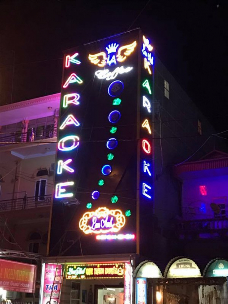

Nhà này thằng pccc nào duyệt thiết kế cũng hay
Nhà này xem vậy chứ an toàn hơn các chổ karaoke hiện nay.

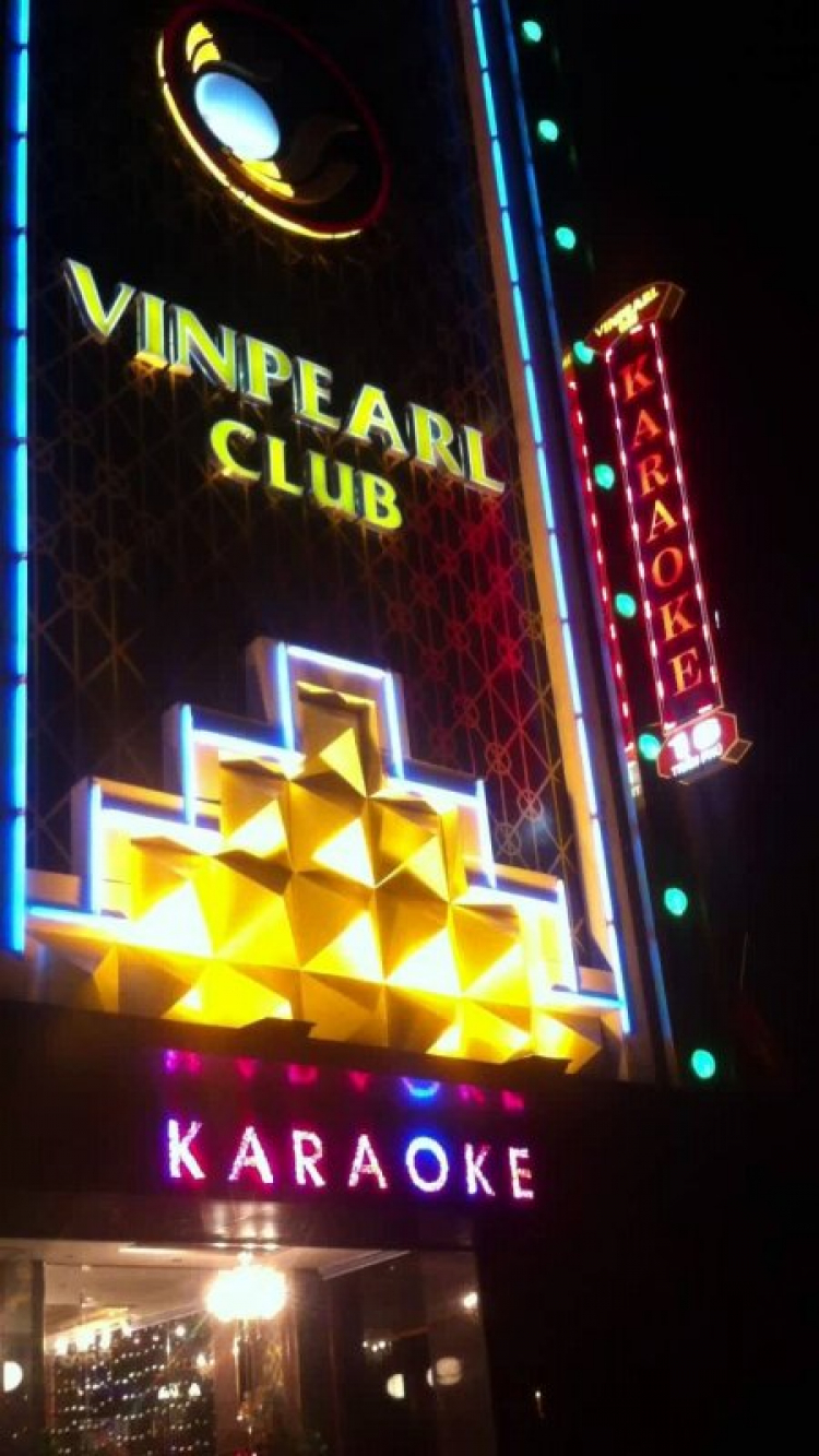

Khi đã kinh doan karaoke thì toàn bộ mặt tiền là các bảng quảng cáo, đèn đóm tá lả. Nguyên nhân cháy thì hầu hết là do các bảng quảng cáo gây ra vì bọn này cực kỳ ẩu. Khi cháy do quảng cáo thì chưa có nơi nào ghi nhận là thoát ra bằng ban công cả. Vậy nếu cháy xảy ra thì xây kín vậy sẽ ngăn cháy lan và khói ngạt tốt hơn. Lửa sẽ ko trùm vào trong phòng. Người bên trong sẽ dễ dàng thoát ra bằng thang bộ và ra ngòai.
Các anh tính thoát ra bằng đường nào với thực trạng decor quán Karaoke như hiện nay.
