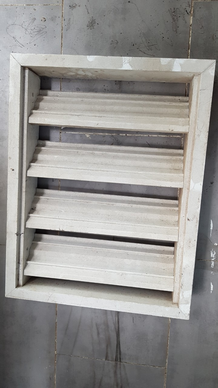

Lam gió-- Cao x rộng x dày
550 x 430 x 100 (mm)
Chả bít ..hình như là nhôm..mới keng..phủ bụi thôi..
Xanh xài được thì qua lấy về xài nhóe..mìn tặng..
Thông gió
