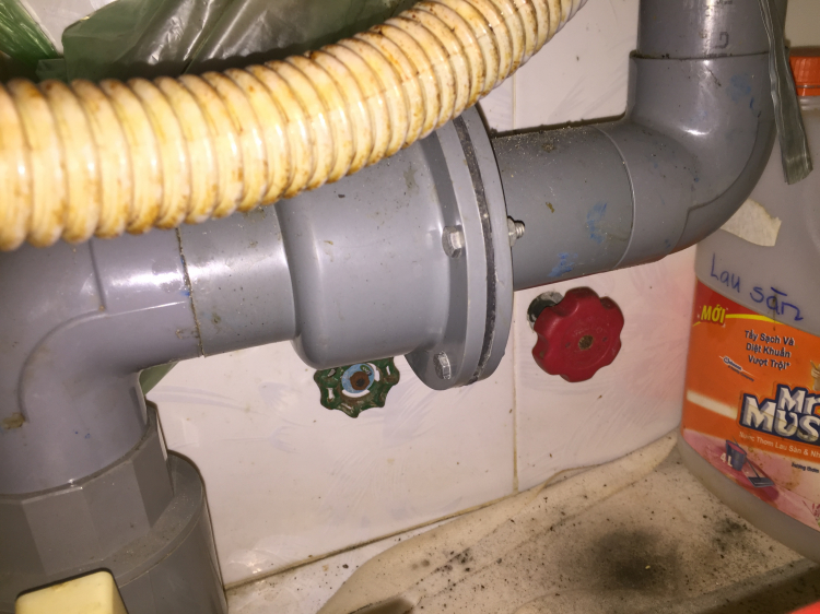

Thông tắc đường ống thoát nước
Nhà em thiết kế hệ thống thoát nước y như nhà anh. Nhưng em đang đau đầu đây, cứ có cơn mưa lớn là nước thoát không kịp, nó không phá nổi mỡ cặn mà dâng ngược lại phía sân sau, còn bình thường rửa chén kiểu gì cũng không nghẹt được. Biết vậy, trước em thiết kế đường thoát nước sân thượng xuống riêng với đường thoát của bồn rửa chén.
Chia sẻ khó khăn của bác. Mềnh đã bị 1 lần vào mùa mưa đầu tiên sau khi nhà xây xong, do mưa lớn quá ngập đường luôn nên nước mưa trong ống dâng lên trào ra đường thoát của bếp. Giải pháp là lắp van 1 chiều.Từ đó về sau không bị nữa.
