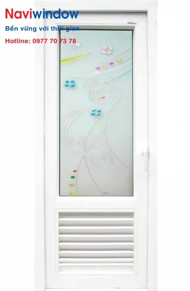

do lỡ xây WC như nhà bác, chứ có kiến thức xây dựng chẳng ai xây WC như thế. Và giải pháp lỡ dại đơn giản nhất là.
  1. Hút mùi bằng quạt gắn trần
  2. Lấy gió ngoài thông qua cửa WC có lá xách.
Hình minh họa
