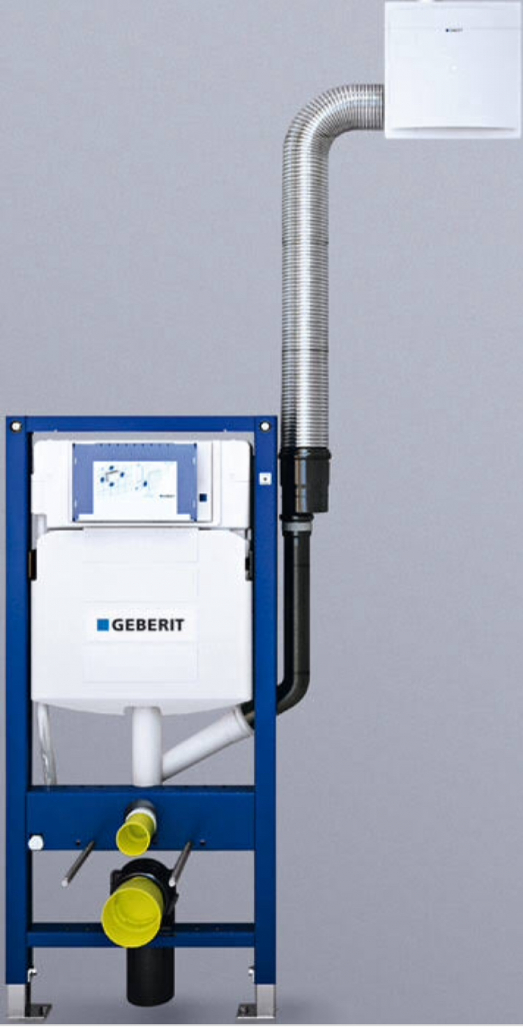

Thông thoáng WC trong nhà  , nếu WC ko có cửa sổ . Các bác chia sẻ!
Toilet nhà mình đang dùng loại này, tất cả ống thông hơi nối với nhau bằng Y, cuối ống là quạt hút loại outdoor!
