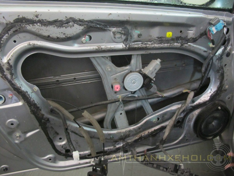

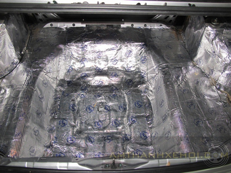

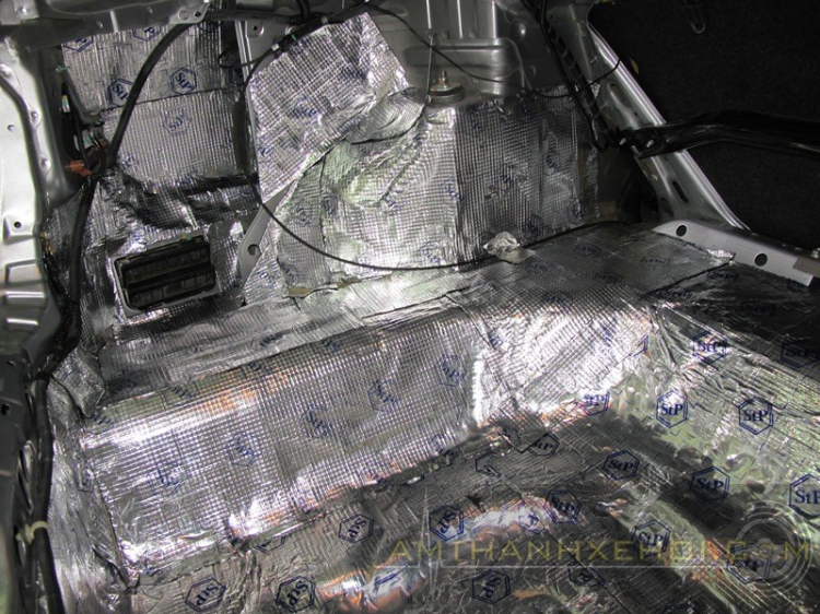

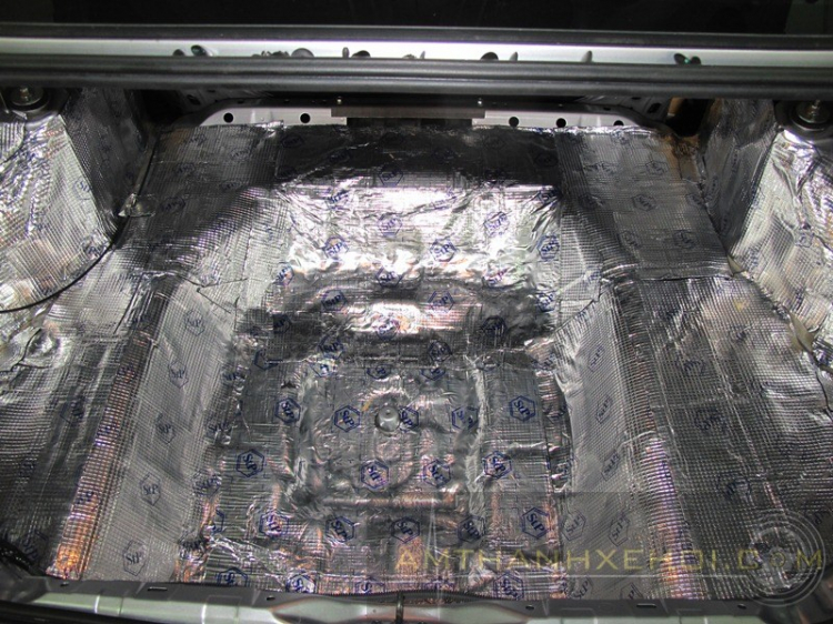

Dạ em mới làm con Honda Civic 2011 post lên các bác tham khảo nhé
Cách âm nguyên chiếc gồm sàn + cốp + trần + cửa bằng vật liệu hiệu STP

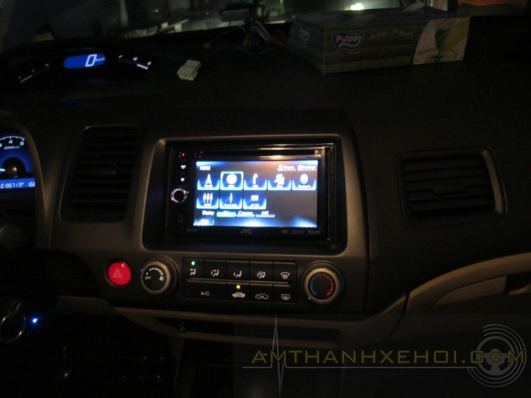

DVD: JVC AV61BT
Loa trước: JBL CS 6C
Loa sau: JBL CS 6

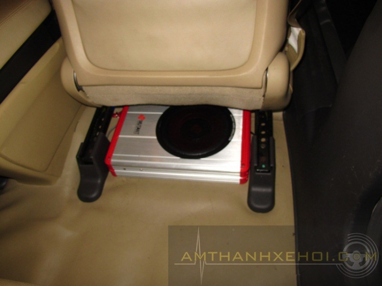

Sub gầm ghế: Mutant.
Cánh cửa zin

Cốp sau

Đang thi công trần
Thớt Civic
Hoàn thiện sàn

DVD JVC AV61BT với đầy đủ chức năng như màn hình công nghệ LED cảm ứng, USB, Bluetooth,...

Và thêm cái sub Mutant để cải thiện tiếng bass
