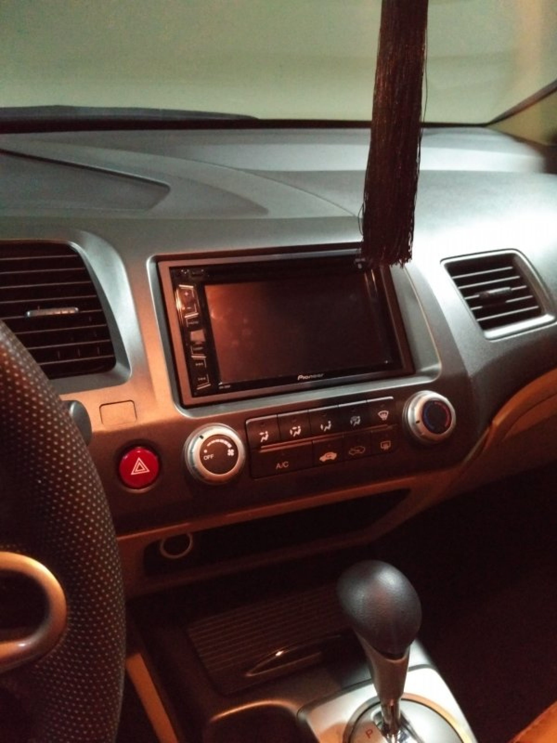

Xe mình như hình bên dưới, mình mới thay đầu DVD nên nhìn hơi khác xe zin, bên trái chính là núm on/off máy lạnh và tăng tốc quạt dàn lạnh. Khi off nút này thì cả 2 quạt đầu xe đều off luôn. Mà 2 cái quạt này nó chạy kiểu gì mà vừa off xong quay hết trớn dừng lại thì lại start chạy tiếp. Nó cứ chạy liên tục như vậy. Có điều là xe mình xưa nay chưa bị lỗi nóng máy bao giờ.
Núm xoay bên trái là điều chỉnh tốc độ quạt cabin và off chung hệ thống làm mát, núm xoay bên phải là chỉnh độ lạnh- nóng, còn nút AC là để on/ off máy lạnh của xe đó bác, nếu bác off núm AC thì quạt dàn nóng ( quạt nhỏ - trong capo ) có dừng không bác ?
P/s : Khi bác tắt núm xoay bên trái có nghĩa OFF hệ thống làm mát, còn quạt két nước vẫn quay bình thường, bác không thể tắt quạt két nước = nút/ núm trong cabin.
À, bác đang nói cái nút thứ 2 là nút nhấn A/C, mình tưởng bác nói đến một cái núm nào khác hehe.
Mình xác nhận là núm xoay bên trái khởi động và tắt luôn cả 2 quạt đầu xe ngay cả khi xe không nổ máy, vậy mới kì lạ vì một trong 2 quạt đầu xe là quạt két nước. Mình đang nghĩ 2 quạt đầu xe đang được đấu chung. Tiếng ồn khó chịu của xe xuất phát từ 2 quạt này chứ không phải quạt dàn lạnh trong cabin.
Để mình diễn giải lại chế độ làm việc co bác dễ hiểu:
1. Núm xoay bên trái ON:
Nếu A/C ON thì 2 quạt đầu xe và quạt dàn lạnh (quạt cabo) đều ON. Nếu A/C OFF thì 2 quạt đầu xe OFF, chỉ có quạt dàn lạnh ON.
2. Núm xoay bên trái OFF: lúc đó A/C tự OFF theo, cả 3 quạt đều OFF.
Xe có nổ máy hay không thì không ảnh hưởng gì đến 2 chế độ trên.
Không biết xe bác thế nào. Riêng mình thì mình nghĩ 2 quạt đầu xe (quạt két nước và quạt dàn nóng) đang đấu sai ngay từ lúc xuất xưởng.
