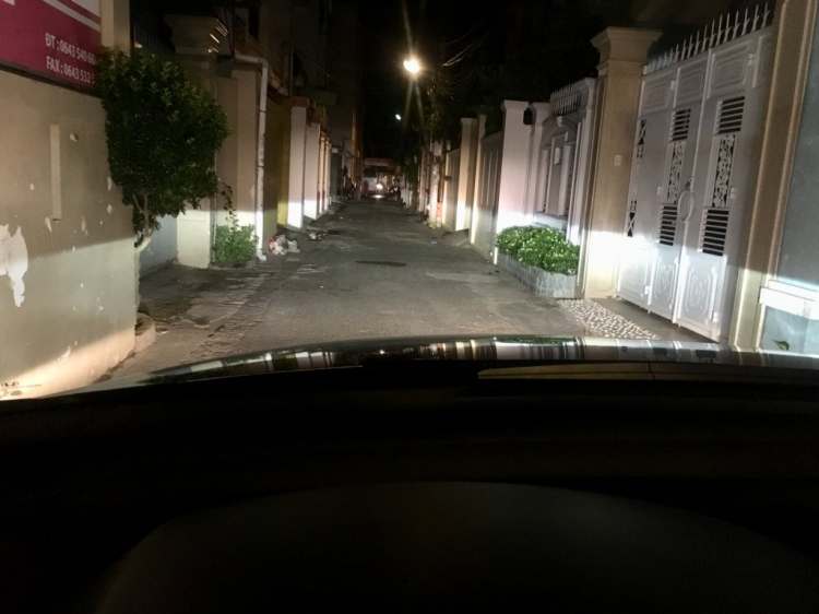

Mọi thứ OK, riêng dàn đèn bác xem lại. Mình thấy chưa được như ý lắm.
đèn cos bác độ

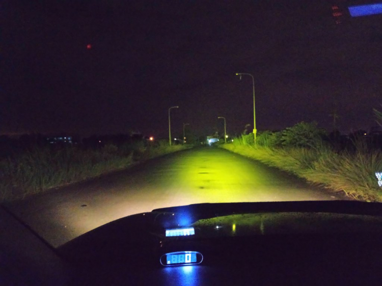

đèn cos zin (HID)

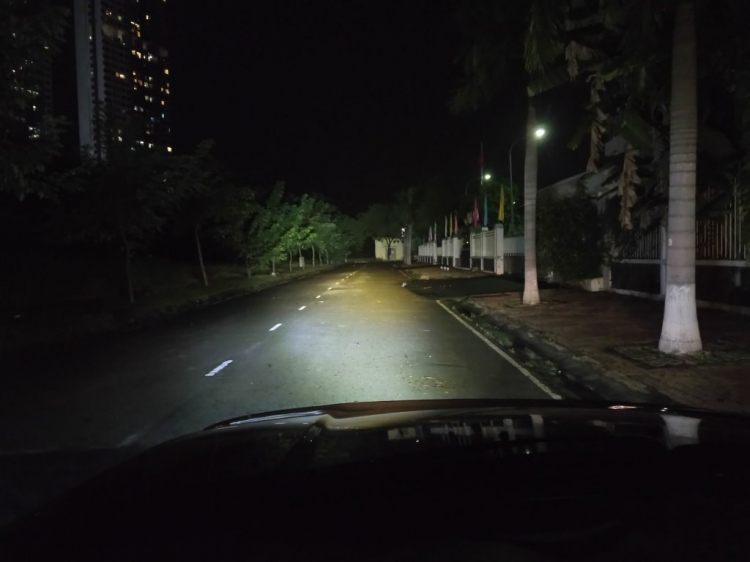

Bật hết đèn của bác

Cos em chỉ thay 1 bóng led tàu bên lái bên kia vẫn giữ halogen. Bên đèn cos escape dùng trang trí là chính :D
Còn dàn đèn kia nó sẽ gôm 1 cục ngay giữa và quầng sáng xung quanh sẽ rọi quanh đường. Nói chung về thẩm mỹ ánh sáng thì ko so được với bixenon nhưng hiệu quả đua đêm là bao chuẩn :D

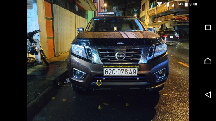

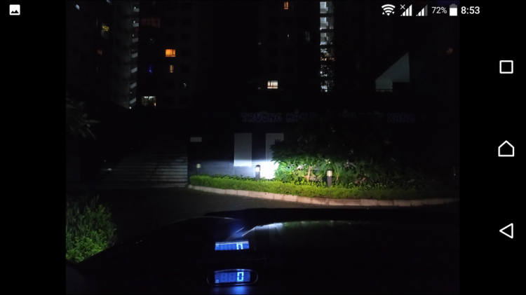

Em vừa có dip test cây vàng tối qua. Mưa cực to nvl - cao tốc ko thấy đường chạy. Pha lên 1 phát là phang ầm ầm :D
Đèn Led phillip 5tr/cặp chịu trận. Em tắt hết đèn trắng chỉ chừa 1 cây vàng, cứ thế mà đóng :D

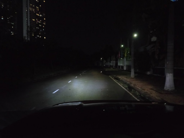

Ánh sáng của cặp phillip, đường cắt rõ gần tương đương xenon. Cái này chỉ mới bên tài, em chưa lắp bên phụ

LED tăng sáng 150% em mua bên chổ anh @khactrung, giá gần 5tr. Cái đèn to lắm mấy đèn tàu ko cái nào to bằng.
Tuy nhiên ánh sáng trên navara thì nó ca rất chuẩn, ngược lại gắn vô escape thì nó loe tùm lum không gôm. escape gắn cái LED tàu thì lại gôm và có đường cắt mặc dù ko rõ ràng như Na.
Nói chung vụ LED này ko phải cứ đắt tiền là ngon mà cái bóng LED phải phù hợp với chóa vì ánh sáng LED là ánh sáng định hướng.

Chóa nào thì theo bóng nào là ok thôi.
Gắn bóng khác vô tè le ngay.
