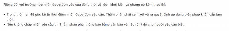

Họ ghi rõ trong đó là cá nhân có thể nộp đơn nếu có chứng tỏ là có tranh chấp. Cụ thể là "ví dụ như: văn bản thụ lý việc giải quyết tranh chấp đất đai, hoặc văn bản thụ lý việc giải quyết tranh chấp quyền sở hữu tài sản gắn liền với đất, hoặc văn bản thụ lý việc giải quyết tranh chấp hợp đồng, .... hoặc văn bản thể hiện kết quả giải quyết tranh chấp của cơ quan có thẩm quyền, nhưng các bên vẫn không đồng ý với kết quả giải quyết tranh chấp đó và tiếp tục khiếu nại hoặc khởi kiện theo quy định của pháp luật".
Tức là anh phải nộp đơn lên Tòa Án hoặc cơ quan có thẩm quyền, họ có văn bản thụ lý vụ án thì cá nhân mới làm đơn đề nghị ngăn chặn. Nhưng nếu anh đã nộp đơn lên Tòa thì trong cái đơn đó, anh cũng đã ghi luôn ý kiến đề nghị Tòa ngăn chặn giao dịch, và nếu Tòa thấy cần thiết thì họ sẽ gửi văn bản sang Quận, mình không cần làm gì.
Theo đoạn trích đầu của anh: cá nhân có thể làm đơn ngăn chặn, nhưng cuối cùng thì cũng chỉ ngăn chặn được 15-30 ngày để nộp bổ sung văn bản thụ lý vụ án. Nhưng thực tế thì không chắc đâu. Cho nên nếu đã tính đến chuyện ngăn chặn, thì nộp lên Tòa luôn.
Vậy anh đã thấy là Cá nhân có thể nộp đơn ngăn chặn.
Trước mắt là sẽ ngăn chặn được 15-30 ngày. Trong 15-30 ngày đó là 2 bên mua bán vãi đái ra quần rồi. Có khả năng thương lượng thành công trong 30 ngày => rút đơn.
Nếu như thấy có mùi thương lượng không thành, thì đóng án phí, biên nhận đóng án phí là đủ chứng cứ thụ lý hồ sơ, vì Tòa có nhận thụ lý mới thu án phí.
Sau khi đóng án phí thì không còn đường lùi, và giao dịch sẽ bị ngăn chặn lâu dài ... đến khi vụ kiện kết thúc.
Anh không nên chờ Tòa ra văn bản ngăn chặn giao dịch, vì chờ ... lâu lắm. Đến khi có được văn bản Tòa thì có khi người ta đăng bộ xong rồi á.
Muốn ngăn chặn giao dịch ngay lập tức thì cá nhân có tranh chấp cần chủ động nộp đơn đề nghị ngăn chặn, và bổ sung biên lai án phí sau.
Điểm quan trọng nhất là KHÔNG cần văn bản ngăn chặn của Tòa, thì Quận vẫn buộc phải ngưng đăng bộ.

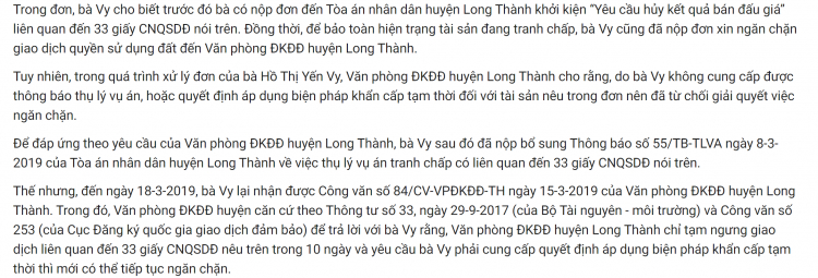

Trường hợp bà này cũng nộp đơn tại UBND và người ta không đồng ý, yêu cầu nộp bổ sung văn bản thụ lý hoặc quyết định áp dụng biện pháp tạm thời. Cuối cùng thì cũng đi qua Tòa Án. Nói chung là đã làm đơn thì cứ gửi hết, nhưng để đảm bảo hiệu quả thì Tòa mới đảm bảo. Còn đã có quan hệ, quen biết thì không bàn ở đây.
