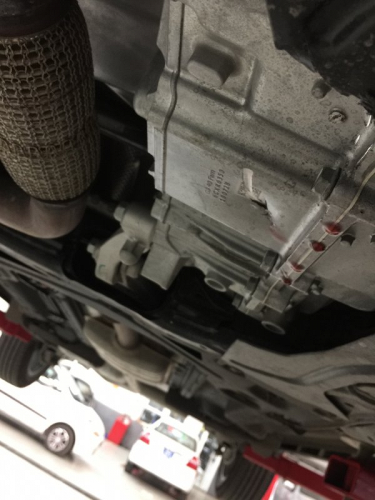

E chót dại lùi cán vào ốc chờ cột điện nổ lốp xong sập gầm xuống thế là hộp số tự động thủng 1 lỗ chảy hết dầu ra thì có khác phục đc ko hay phải thay hộp số. CCCM cho e lời khuyên với ạ.

Sửa được, bác cẩu xe về hãng sau đó họ sẽ đem cái case của hộp số đi hàn lại sau đó lắp vô chạy tiếp.

Bác xem vết này có khó ko ạ. Gợi ý e ít lúa luôn để e đỡ bị chặt. Hãng kêu thay vỏ, chắc lâu ạ

bác không có bảo hiểm hay sao thế.
cái này phải thay vỏ hộp số là tốt nhất. mà vô hãng cũng chỉ có thay chứ không chịu hàn đâu, muốn hàn chỉ có gara ngoài.

À, em quên vụ BH, trường hợp này khả năng cao BH sẽ đền. Tuy nhiên, trường hợp em thấy trước đây là bảo hiểm bắt hãng hàn trong khi hãng thì khuyến cáo thay. Mà cái trường hợp em đề cập thì cái lỗ thủng nó to gấp mấy lần trường hợp này.

Mình xài BH Liberty, BH thay hay sửa chữa theo yêu cầu từ hãng, vì vậy bác hẹn BH tới giám định đồng thời nói cho nhân viên cố vấn dv của hãng yêu cầu thay là OK.
Ra chụp lại cái ốc chờ cột điện để làm BH đi, yêu cầu BH thay luôn cái vỏ xe nữa nha.

bảo hiểm nó đang bắt hàn đây ạ, e bắt nó thay mà nó ko chịu, chả biết làm j nó bây giờ
