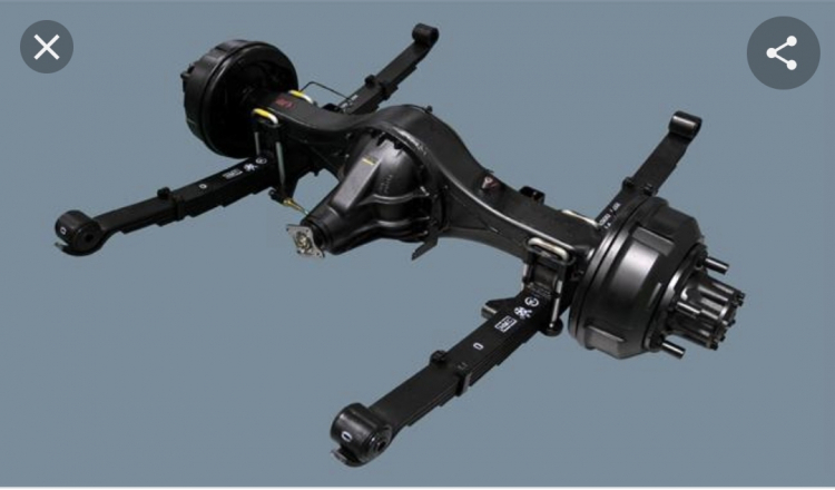

Ngáo quá ông ơi. Đến xe tải người ta còn có cái thụt thuỷ lực giảm chấn nói gì con Ranger WT (bản XL, XLS, XLT cũng có nhé ông kẹ, không tin chạy ngang show room xin mấy thằng nhân viên cho ngó miếng). Dòng bán tải dùng treo liên kết đa điểm ở VN duy nhất hiện nay chỉ có Raptor với mấy con Navara mới bây giờ.

cụ ý lặn ko sủi tăm luôn rồi. e đang chưa hiểu tại sao phuộc nhún xe bán tải lại bố trí 1 chiếc hướng ra trước, 1 chiếc hướng ra sau. Trong khi đa số các xe khác đều bố trí 2 phuộc song song hoặc đối xứng 2 bên.

Hầu hết xe bán tải tại VN hiện nay đang dùng hệ treo phía sau như thế này, chỉ có nhíp thôi.
Bán tải Ranger dùng kiểu này : nhíp + phuộc giảm chấn
Ranger Raptor và New Navara không còn dùng nhíp mà dùng lò xo cuộn + Phuộc giảm chấn

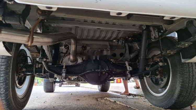

Bác nhận định như thế thì hiện tại ko chính xác nhé. Điển hình là mình đang đi Hilux 2021, gồm có nhíp lá + thanh giảm chấn, tất cả các phiên bản của Hilux đều như thế, Ranger hay Colorado, Bt50Mazda cũng vậy…đúng như hình mình hoạ bên dưới. Thậm chí Hilux công ty mình từ đời 2012 hay 2015 cũng theo cơ cấu như này. Chính vì thế, 1 số anh em đi bán tải chở hàng kết hợp đi gia đình thường thay hệ thống phuộc giảm chấn này qua Dobinson, OME, TJM, Profender, Tein nếu cần sự êm ái hơn…xe mình cũng đang đi phuộc trước cộng sau BF-51 của OME đây
Còn đâu cái hình bác đưa đầu tiên là của xe tải thì đúng hơn chứ ko phải bán tải kaka

Xe nào vậy bác, đó giờ em chỉ thấy isuzu Hi-lander gắn phuộc kiểu này.
