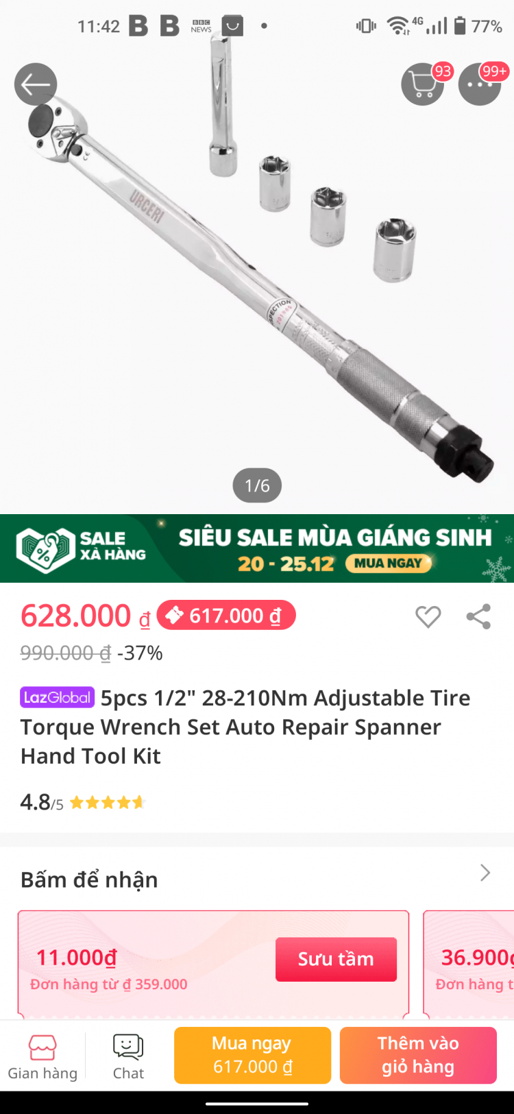

Cần phải có Cần Đo Lực/Torque Wrench để xác định lực vặn bánh xe.
Thông thường lực vặn bánh xe ở khoảng 120 - 170 Nm.
Không có Torque Wrench thì sẽ xảy ra các trường hợp sau:
1. Vặn lực quá Non/Căng: Non thì bánh xe bị rớt ra, Căng thì đai ốc bị gãy.
2. Vặn lực không đồng đều giữa các Đai Ốc. Các Đai Ốc không đều lực thì sẽ diiễn ra việc xe bị Untrue (đảo vành).
