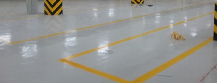

xe em gần đây có tình trạng này, em để ý là hay xảy ra lúc e về hầm chung cư sau trời mưa khi de xe vào chuồng
- khi hết lái sang 1 bên nghe boong 1 cái to, cảm giác như va đập luôn, không phải lụp cụp kiểu rotuyn
- nếu đã boong 1 cái thì lúc trả lại chiều kia cũng sẽ boong 1 cái
- cách đây khoảng 4 tháng e có thay phuộc trước, rotuyn, lò xo thì giữ lại, nói chung hầu hết ổn, không vấn đề
- ⭐ E ghi chú thêm chỉ xảy ra đôi khi thôi nên lúc mang ra thợ thì lại chẳng tái hiện được (gara đã thay cho e cũng thân thiện, chỉ là k tái hiện được)
Em đoán là:
- cái lò xo vì lí do gì nó nó bị trượt ra khỏi vị trí cố định, nên lúc bật lại nó gõ vô cái đĩa giữ lò xo
(❓) Tình trạng này các bác có gặp chưa nhỉ?
Cảm ơn các bác.

Nếu là hầm chung cư mà còn trời mưa thì có thể là do cái lớp sơn chống thấm dưới hầm mới sơn nên đánh lái khá rít. K rõ bác đánh lái nhanh hay chậm, e đánh chậm thì vẫn nghe tiếng đanh ken két từ lốp vọng lên.

E đang nói cái sàn hầm chung cư nó sơn lớp chống thấm chứ k phải gầm xe. Lớp đó sơn khá dày chất liệu mà va chạm với bánh xe thì nó rít bao phê. Đứng 1 chỗ đánh lái nguội ê hết cả răng. bề mặt càng bóng thì càng rít

theo như thread mô tả thì đã thay phuộc trước và lo xo giữ lại. Khi đánh lái nghe tiếng boong thì tôi đoán là tiếng kêu phát ra từ phuộc và lò xo. Vì tiếng boong kéo dài và ngân thì chỉ có từ lò xo mới tạo ra. Vậy lý do làm sao có tiếng kêu ấy, xuất phát từ ma sát trượt và va chạm kim loại giữa phuộc và lò xo. Tại sao trước đây không bị? vì khi thay mới thợ đã bỏ qua miếng đệm. Từ kỹ thuật gọi là Lower Spring Insulator.
bác search trên mạng sẽ có.

Thì cái đó là do lốp xe cạ lớp chống ẩm thôi. Anh tìm mấy hầm xe có lớp sơn mới còn bóng đánh lái nhanh là sẽ nghe, tiếng boong là khi đánh lái nhanh lốp bị đè nén k trả trạng thái kịp khi độ nén đủ lớn lốp xe sẽ bung trở lại gây ra có thể cảm nhận dc rung động qua volant.

Đồng ý với bác Tò Mò. Bác chủ thử lùi xe đánh lái ở những chỗ khác sẽ không thấy hiện tượng nêu trên. Tiếng rít với tiếng boong này là do lốp xe tương tác với mặt sàn trơn bóng, hay gặp ở hầm để xe của chung cư cao cấp hay các trung tâm thương mại. Lốp càng mới (gai còn cao) càng dễ gặp, bánh mềm sẽ rít nhiều, bánh cứng sẽ kêu to. Tiếng kêu gần giống như lấy cán búa gõ vào lốp xe, cũng êm tai chứ không lụp cụp như kim loại va chạm vào nhau.
