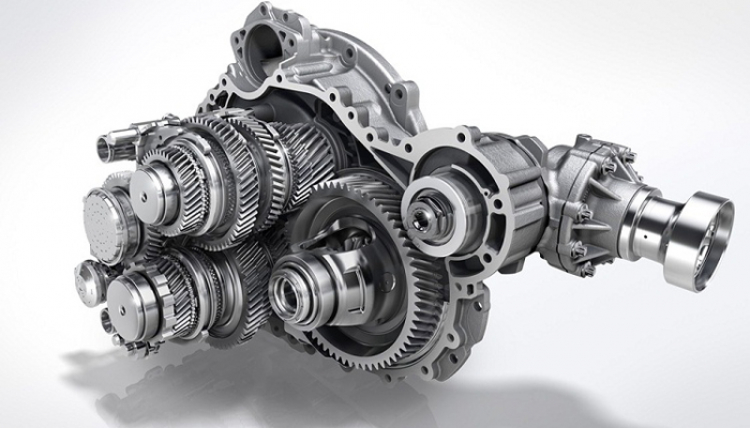

thường thì tiếng hú phát ra từ bộ bánh răng, khi tăng hoặc giảm tốc độ thì bộ bánh răng sẽ có tiếng hú nhất định, xe của bác bị hú do lúc trước xài nhớt ko đúng hoặc để quá lâu ko thay nhớt làm bộ nhông hú trong bộ bánh răng bị mòn ko đều dẫn tới bị hú, cách giải quyết là bác thay nhớt hộp số mắc tiền hơn xem sau, ko thay nhớt hãng khuyến cáo mà là thay nhớt xịn Liqui Moly ,Mobil chẳng hạn!

Khi đổi số không theo quán tính thì bắt buộc xe ngừng hẳn nhé các bạn, bất cứ xe nào từ AT/MT, Nếu không ,ngày nào đó sẽ khóc vì hộp số.
Và trở lại bài, xem kỹ các ổ bạc đạn lực truyền động của hộp số của nó ...
Giống như các bạc đạn bánh xe , bắt đầu hư là có tiếng hú khi chạy, còn đứng yên thì kh có gì . Thân !
