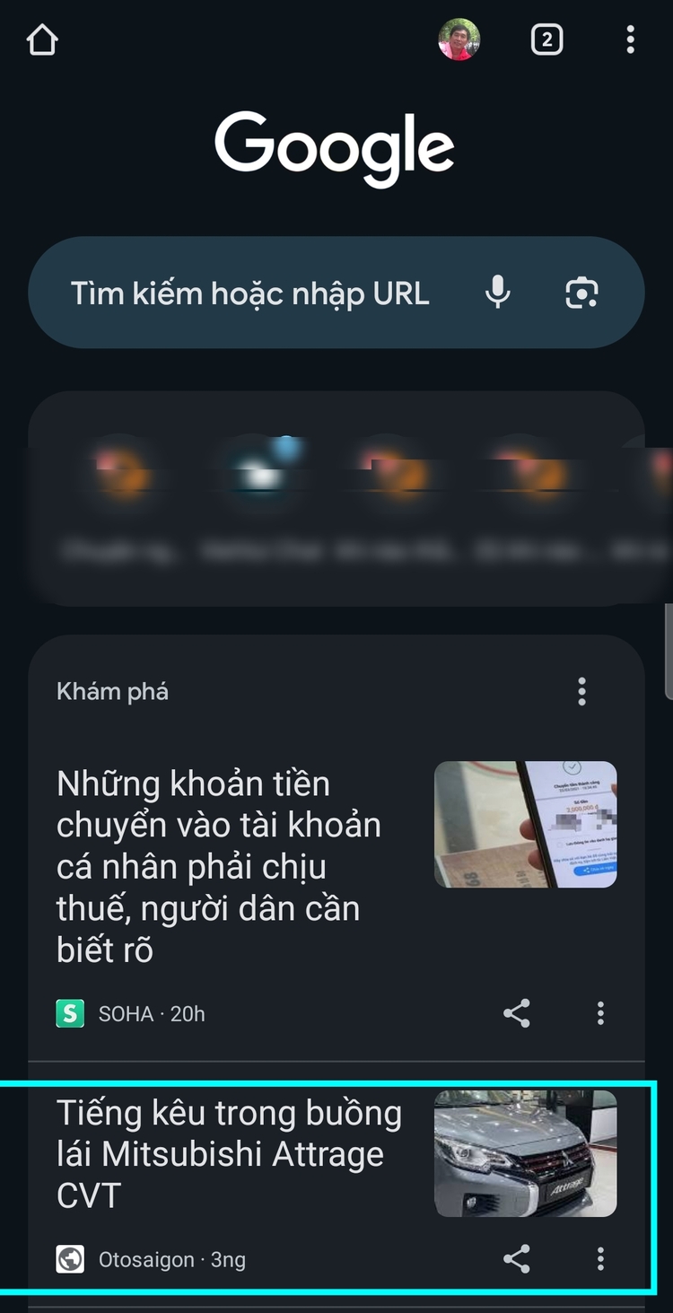

A vào group này hỏi thêm xem
793,7 KB Đọc: 0
Vô mấy cái nhóm này nó luộc luôn.A vào group này hỏi thêm xem
