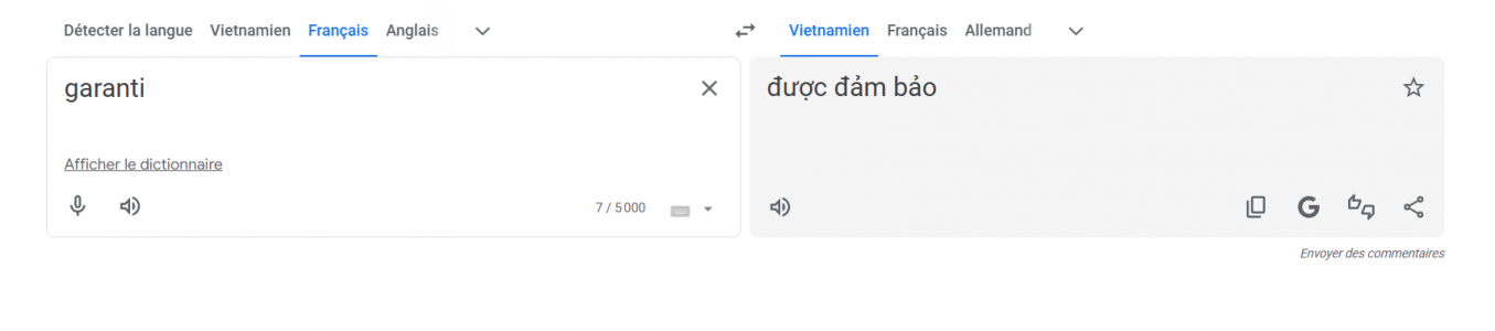

Ko phải lỗi nắp capo. Nhưng xe chạy garanti sẽ rung, và chỗ móc ngoàm capo xe phát ra tiếng kêu do lâu ngày bị khô. Xe e Mirage bị kêu vậy. Chấm nhớt hết, khô kêu tiếp. Muốn biết phải chỗ đó ko khi mở nắp capo ko kêu, đóng nắp lại nghe kêu là nó rồi.

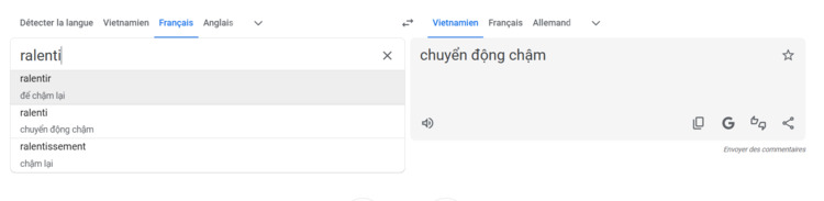

Em nhắc bác ....để ý tí, để tránh sai về từ kỹ thuật ralenti <> garanti vì VN dùng chữ tây khá nhiều (ngay cả bạn Việt Anh trên youtube, em có nhắc nhở)

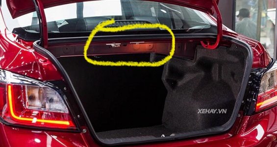

Xe em Attrage cvt khi đang chạy có tiếng kêu phè phè như tiếng miếng tôn đập vào nhau, lúc có lúc không, thường xuyên bị khi dừng đèn đỏ mà để số D và đạp thắng. Còn đang chạy thì nghe như tiếng miếng long đền trong bu lông vặn ko chặt mà nó kêu lọc xọc. Em đưa vào hãng 3 -4 lần mà tìm chưa ra bệnh.
View attachment 3328280*Ảnh minh họa
Em có kèm file ghu âm, các bác ngâm cứu giúp em là nó bị gì thế ạ.
https://upfile.live/vi/files/de3f4da0
Anh thử mở cốp sau lên coi 2 miếng nhựa như trong hình em khoanh tròn còn không? Attrage còn hay “rè rè” ở hộc để đồ bên phụ.
Còn tiếng “leng keng” mà anh mô tả “như long đền vặn không chặt” thì kiểm tra lại ron cổ bô (cổ pô) thử.

Nguyên nhân là các vít nhựa bị lỏng.
